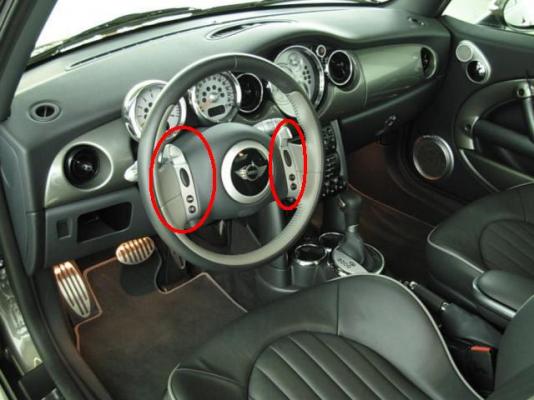

De CVT mini automaat kan ook als tiptronic gebruikt worden.
De stuurbediening van de tiptronic is bij mini's vanaf 2004 leverbaar en voor oudere mini's als achteraf in te bouwen kit te koop.
Een hele tijd geleden al eens een MF stuur met flippers op Ebay gekocht en dus nu alles aangesloten en laten activeren.
WERKT ECHT SUPER.

Ik heb geen foto's van de montage. Alles zit al weer dicht en is afgewerkt.
Ik heb wel een voorbeeld foto van een multifunctioneel stuur met flippers.
Schakelen kan dus nu met de pook en met de flippers aan het stuur.
