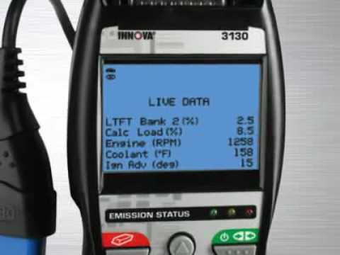

Losse scanners:
Equus 3130
Actron CP9580

Okay, ik weet inmiddels dat je aan een OBDII scanner zonder de specifieke codes voor je eigen auto relatief weinig hebt. De scanners die alleen de 'generic codes' uitlezen Zullen dus tekort schieten, die kunnen bijvoorbeeld niet uitlezen dat de mat in een stoel stuk is (verwarming, gewichtsmeting) en kennen de BMW/Mini specifieke codes niet waardoor je soms (vaak?) alsnog geen zak opschiet. Zowel de Actron (PC9580) als de Equus (3110 en beter) kunnen gebruikt worden voor BMW/Mini en kennen de specifieke codes, dus dat is wel prettig.

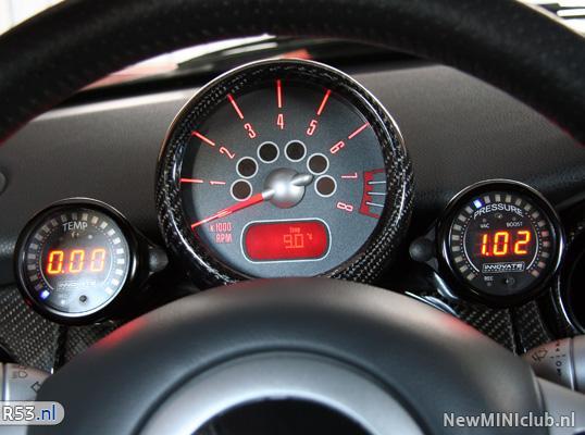

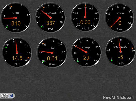

Koop gewoon die Scangauge.
Kun je 'permanent' inbouwen en laat alles zien wat er via OBD beschikbaar is en je kunt foutcodes bekijken resetten. Heeft ook geen eigen voeding nodig.
Al het andere spul is leuke Spielerei in het begin maar doe je na een tijdje niets meer mee.
Dat is mijn ervaring na 6 jaar modden en uitproberen. Onderstaande heb ik allemaal gehad of heb ik nog via OBD.

Ik verkoop de ScanGauge en ga alsnog voor een Equus 3130. De ScanGauge leest waarschijnlijk veel uit, maar niet de dingen waar ik tegen aan loop. Heb een melding waardoor de passagiersairbag het niet wil doen: ziet de ScanGauge niet. Heb een issue met de automatische hoogte-instelling van de Xenons, ziet de ScanGauge ook niet.
Dan maar geen permanente plek in de auto, ik kan liever daadwerkelijk alles uitlezen :)
