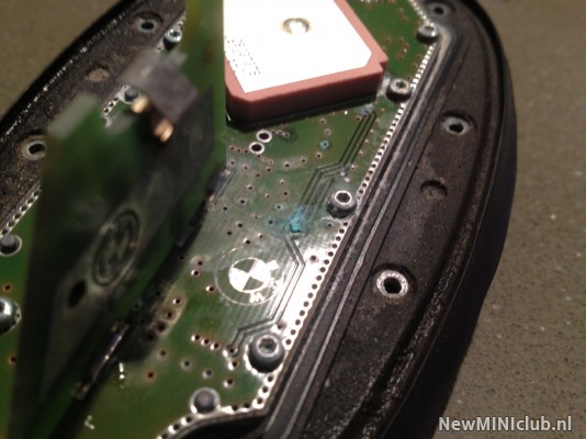

Ik heb vandaag de antenne gedemonteerd, na wat speurwerk lijken een aantal BMW's ook dat probleem te hebben. Heb die antennevoet opengedraaid en blijkt daar inderdaad wel wat oxidatie op de printplaat te zitten, de ganse behuizing was ook gewoon nat, en binnenin de vin was er ook condens.
Bij het losmaken ervan kwam er ook wel wat water de auto binnen, blijkbaar is dat toch allemaal niet zo waterdicht als het zou moeten.
Ik ga er dus van uit dat dit gewoon kapot is en ga een nieuwe antennevoet bestellen bij de dealer.

Als je hem nou eerst eens lekker laat opdrogen en nog eens test?
Stel dat hij dan weer goed werkt.
Is hij dan goed, dan maak je hem weer waterdicht, met bv plasti dip oid.
Gewoon over de print heen spuiten (daar was het indertijd ook voor bedoeld)
