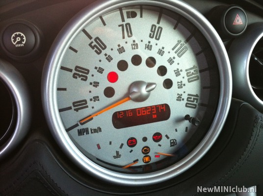

Weet iemand,hoe je de wijzerplaten kunt demonteren v/d km teller
en v/d toerenteller?Is het wel mogelijk?

Ja dit kan zeker. Toerenteller losschroeven (2x torx), stekker loshalen. Dan schroeven van de toerenteller zelf losmaken en de klipjes openbuigen. Plastic raampje verwijderen, wijzer voorzichtig omhoog tillen en je kunt de plaat wisselen.
Snelheidsmeter gaat hetzelfde al moet je daar wat meer schroeven en stekkers voor loshalen.
Ik heb het zelf gedaan bij de inbouw van m'n tomtom en het vervangen van de km/u plaat door een mph plaat uit de VS.

Bedankt,ik heb je topic gezien,maar ik heb 1 grote centrale km-teller.
Geldt daar ook het zelfde voor,wijzer omhoog en plaat eraf halen?

Met de snelheidsmeter bedoelde ik inderdaad de centrale meter. Die gaat hetzelfde, alleen meer schroefjes, stekkers en wijzertjes. Maar met beleid goed te doen hoor

Heb de toerenteller los gehaald,met 2 nagels geprobeerd de wijzer liften
maar hij wil niet omhoog.
Als ik hem nog hoger lift gaat het potmetertje mee.
Is er een speciale manier voor?
Hoe heb jij het gedaan?
