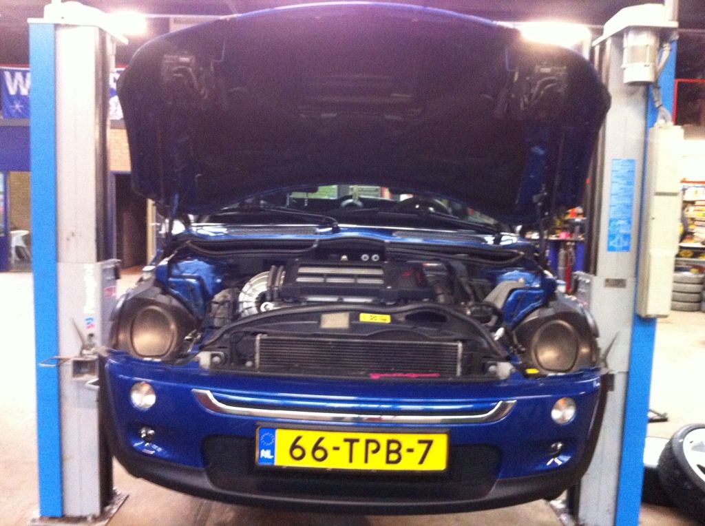

Nou, camberplaten en links zitten er al onder. We staan nu te wachten om uitte lijnen.
Plaatjes van vanmorgen:
Moet nog een beetje inzakken maar zo staat het er nu ongeveer bij. Ik ben blij!
Nu nog even uitlijnen. Meer foto's volgen later!

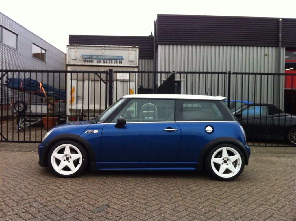

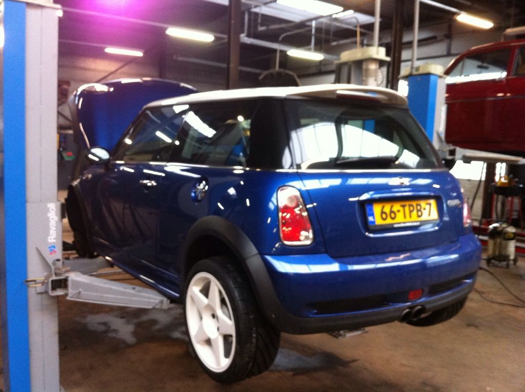

2,5 uur klussen ongeveer.
Uurtje voor de camberlinks, met stuk afgeslagen tand en anderhalf uur voor de camberplaten te monteren. Aan de voorkant moet de schokbreker namelijk ongeveer een centimeter verder verlaagd worden omdat de camberplaat 1 cm hoger is dan de originele topmount. Auto is eerst een stuk mee gereden alvorens naar de uitlijning te gaan, is toen al een stukje doorgezakt en uitgelijnd.
Uiteindelijk is er 2 graden negatief voor gezet, en 1,5 achter.
Setup ziet er ontzettend gaaf uit! Staat nagenoeg flush aan de wielkast zonder spacers en de kleur van de wielen is echt identiek aan het dak.
Dikke WIN!
Dikke WIN!
