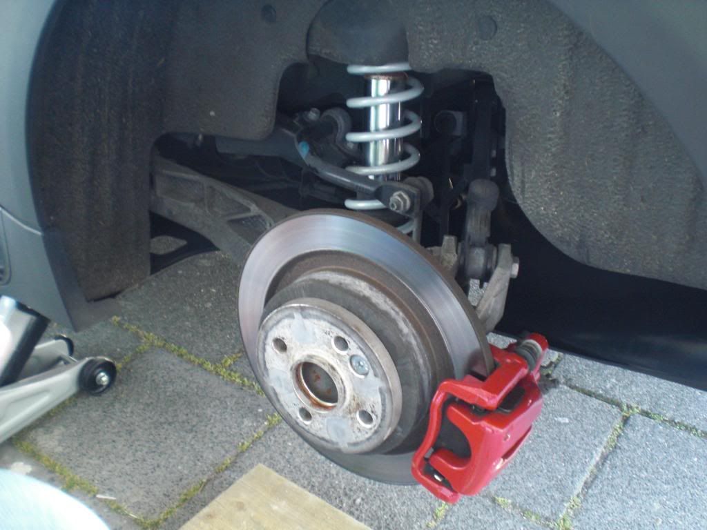

De uitlaatdemper zit aan beiden kanten ook in de weg om de slagen te maken. Dat probleem heb je bij een hatch natuurlijk niet.

bij mij zaten de diffusers in de weg:
maar ook dat was op te lossen. Zo zou jij er ook gemakkelijk bij moeten kunnen toch?:

Nee, zo kon je er niet bij. De stelring zit precies achter de draagarm dus kan je niet van de voorkant erbij. De achterkant gaat dus ook niet door de uitlaat. Maar het is opgelost, dus maakt niet uit. De veerpoot eronder vandaan is ook een kwestie van 2 boutjes, dus ook niet echt veel werk maar wel een stuk handiger met een brug.
Oh en ik durf het bijna niet te zeggen, maar rijdt fijner zo :roll:. Denk dat het iets te maken heeft dat de veren nu meer op spanning staan en het daardoor nog wat stugger aanvoelt.

frank, je had ook de KW sleutel een stukkie kunnen inkorten. dan kan hij wel net tussen de draagarm en de door. heeft bij mij ook heel goed gewerkt.
Dan heb je zelfs geen brug nodig..

Ja, heb ik nog wel aan gedacht, maar vond ik zonde van die sleutel :roll: :s :mrgreen:
