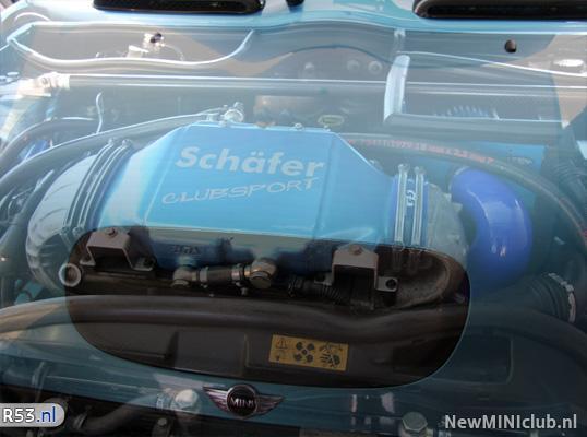

Bij Speedy II had ik ineens een bruine uitlaat aan de binnenzijde wat voorheen altijd zwart was.
Dat is een mooie kleur en een teken dat het mengsel goed is, maar ik denk dat de kop nu wat heter en magerder loopt met de nieuwe nokenas.
Vandaar dat ik nu ook een uitlaatgastemperatuurmeter heb ingebouwd om te heet lopen in de gaten te houden.
Voor de zomer ga ik denk ik nog een keer naar Beek voor JCW injectoren en nieuwe software.

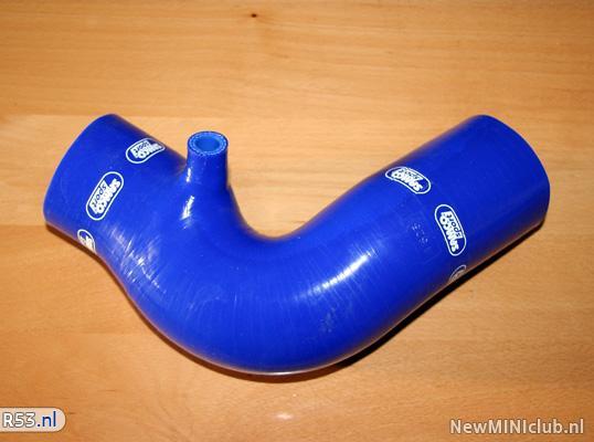

Vandaag ook het Samco BT1525 inlaatlucht slangetje gemonteerd.
Ik moest er wel 4 cm afdremelen om hem passend te maken (en even groot als de originele slang), dat had ik niet gedacht.

Helemaal te gek zo'n slang. Ik was ook blij verrast dat ie bij mijn Alta filter zat.
