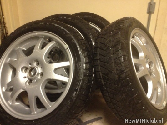

Wintersloffen! Incl. dunlop rf's. Met dank aan Menno & Coendek!
Laat die pekel maar komen!
