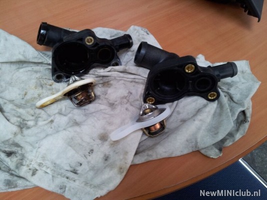

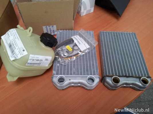

De MINI vorige week naar Spenki gebracht en de kachelradiateur + thermostaat + huis laten vervangen i.v.m. de kachelproblemen. Dealer had diagnose gesteld, echter zag ik zaterdag na een lange rit dat er overal koelvloeistof op/rondom het expansievat zat
Gelijk Spenki gebeld, en de dag erop de MINI gebracht. Dealer was geen optie meer gezien het feit dat ik geen meter meer teveel wilde rijden (probleem toen nog onbekend) en de auto eigenlijk geen dag kon missen.
Later bleek dat er - gelukkig - nog voldoende koelvloeistof in zat. Dus geen lekkage en de vrees voor meer gebreken verdween. Waar die bende vandaan kwam is me nog steeds een raadsel; de dealer heeft enkele dagen ervoor wel een druktest uitgevoerd (i.v.m. de kachelproblematiek). Kan zo'n test er voor zorgen dat er koelvloeistof uit spuit?
Anyway, Spenki heeft toen meteen ook maar de kachelradiateur (zat verstopt) + thermostaat & thermostaathuis vervangen. Gelijk ook het expansievat laten vervangen door een nieuwe, aangezien de oude moeilijk afleesbaar was en in het kader "als we toch bezig zijn..."
Radiateur gecheckt en bleek prima te functioneren dus maar zo gelaten.
Nieuw expansievat + kachelradiateur oud & nieuw
thermostaat(huis) oud & nieuw
Bottom line: de kachel wordt weer HEET
en daarmee is de MINI weer 100%! Waar het probleem van de steeds koeler wordende lucht vandaan kwam? Klaarblijkelijk een combinatie van verstopte kachelradiateur & thermostaat+huis.

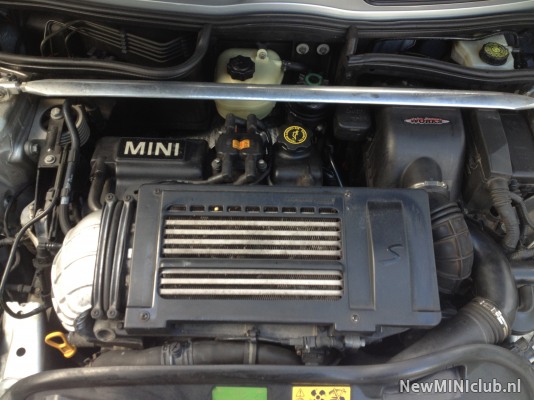

Motor weer in elkaar
En zo staat ie er vandaag de dag bij (ongewassen

Was dus inderdaad precies hetzelfde als bij mij, kwam toen ook door zo'n radiatorpil. Mooi dat het opgelost is!

Er wordt hierboven over zo'n radiatorpil geschreven , maar de verstopping kan toch ook gewoon het gevolg zijn van mixen van verschillende soorten koelvloeistof?
- Shag
Wat ik van Spenki begrepen heb - maar kan me vergissen - is het mixen van koelvloeistoffen an sich geen probleem, maar het schijnt dat er nogal eens antivries wordt bijgegooid. Dat zorgt voor de vlokvorming. Nogmaals: ben er niet meer zeker van, heel veel besproken vorige week..vandaarMarcel Always Open schreef:Er wordt hierboven over zo'n radiatorpil geschreven , maar de verstopping kan toch ook gewoon het gevolg zijn van mixen van verschillende soorten koelvloeistof?

koelvloeistof kun je gewoon mengen, dat zorgt niet voor vlokken. Die radiateurpillen is pure meuk, dat moet je er nooit ingooien.
