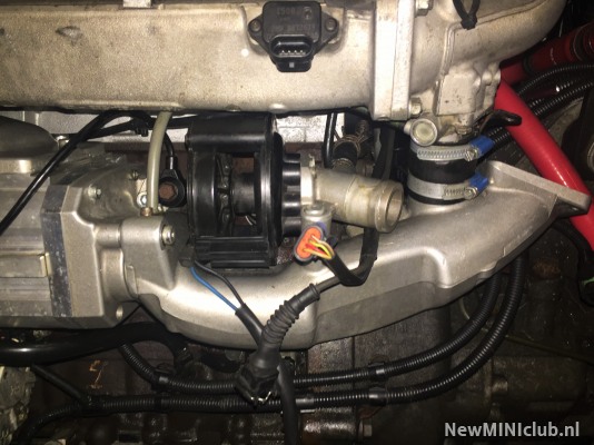

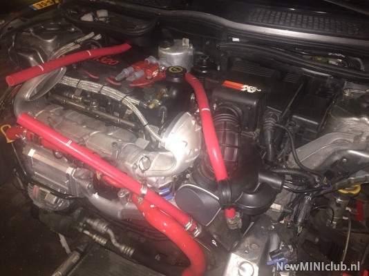

Update: Montage inlaatbuis en waterpomp
Jammer genoeg bleek de koelwaterslang iets te kort te zijn.
Maar op zoek naar een iets langere.
Wordt vervolgd....

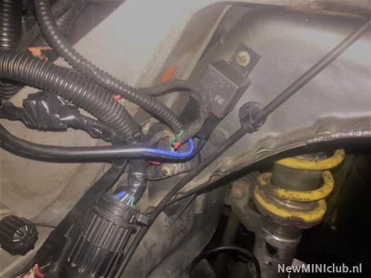

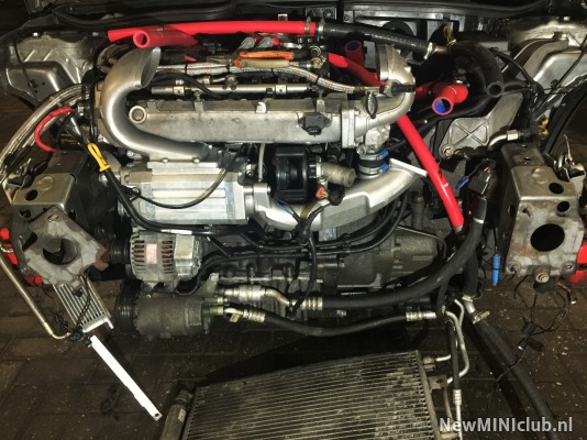

Update: Aansluiten waterpomp / elektra bekabeling
Laatste loodjes wat betreft de Sprintex! :dansen
Nog te doen:
- Klein onderhoud: Bougies, koelwater, olie
- Spruitstuk voorzien uitlaat band
- M7 heat shield monteren
- GRS koel element ontvetten met aceton
- Defecte olie temperatuur sensor vervangen
- Facelift ECU monteren
- Enz...

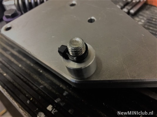

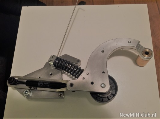

Davy had nog een incomplete Bytetronik riemspanner liggen.
(Zie: Hier)
Een echt serieus stukje kwaliteitswerk tov de OEM riemspanner en speciaal ontworpen om ism de Sprintex het slippen van de V-snaar tegen te gaan als de krachten wat groter worden.

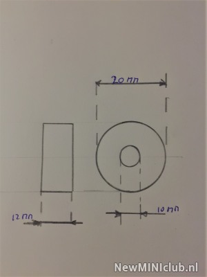

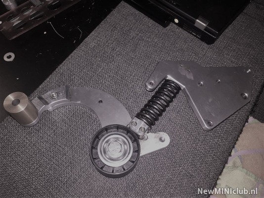

Ontbrekende spacer laten draaien

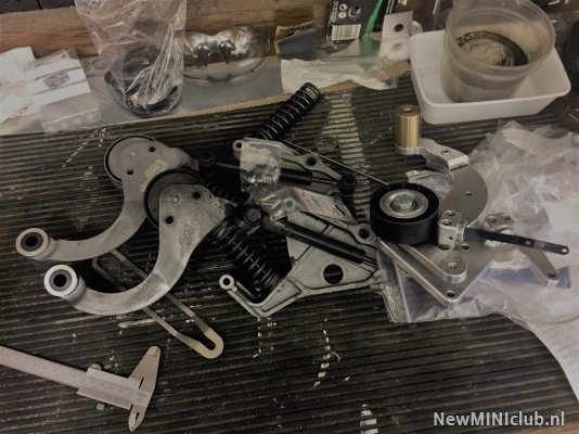

Hoopje onderdelen en ijzerwaren... we kunnen bouwen:

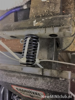

Veer onder spanning zetten.... de aanhouder wint.
Spacer past perfect:
The end result... klaar om gemonteerd te worden:
Helemaal happy ! :dansen
