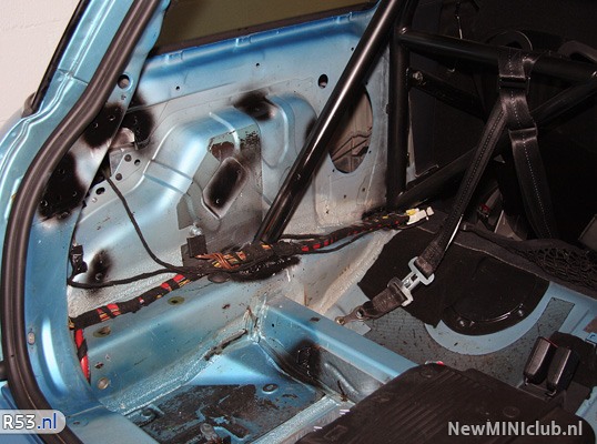

Vanmiddag meteen de achterste zijpanelen er uit gehaald want die kraken als de ziekte door de rolkooi en zijn door alle benodigde bewerkingen om ze passend te maken met de kooi niet meer zo fraai. Ze wegen bovendien tezamen meer dan 5 kg. Na afdremelen van de uitstekende schroefdraden ga ik de zijkant ook bekleden met tapijt zoals nu de hemel en voorste deurpanelen ook bekleed zijn. De laspunten van de steunen voor achterste gordelbevestiging ga ik ook uitboren en de steunen er uit halen.
Straks geen weg meer terug :)

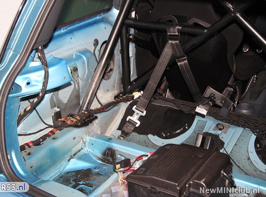

Zoek de verschillen t.o.v. de vorige foto :)
Nu alleen nog tapijt plakken om het weer netjes af te werken.

Gordel geleiders er uit, weer 500gram :lol:
Berichten: 13508
16 apr 2010, 21:00
Correctie, totaal 1 kg :)
Ik heb ze gewogen op de keukenweegschaal :)
De achterbank steunen zijn er uit, 8 laspunten doorgeboord en weg ermee.
Maar ze zijn er hoofdzakelijk uit omdat ze ongelooflijk in de weg zitten als de zijpanelen er uit zijn.

Kabel boom aanpassen scheelt ook weer kg koper.
Je hoeft alleen de achterlichten te bedienen van stroom.

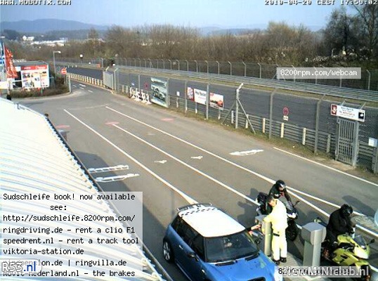

Ik ben net terug van de Ring en het ging super.
Vandaag 9 ronden gedaan
Ik heb ook met de sleutelhanger camera gefilmd die ik boven aan de kooi had geplakt maar helaas is het beeld niet om aan te zien omdat alleen de weg voor de auto er op staat. Maar ik heb er wel mee kunnen timen en ik heb vandaag al een ronde van onder de 8.30 kunnen doen achter een vorig type M3 aan die ik halverwege wel heb ingehaald. Er was nagenoeg geen verkeer dus dat heeft wel meegeholpen. Volgende keer even het beeld van tevoren testen want het cameraatje functioneert op zich goed.
