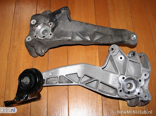

De eerste schommelarm is er onderuit en één GP arm schoongemaakt.
Boven de R53 stalen arm met een gewicht van 9,6 k.g.
Onder de schoongemaakt alu GP arm met een gewicht van 6,6 kg.
Dat gaat dus een besparing van 6 kg opleveren.
In het midden liggen de twee bussen om de R53 schokbrekers vast te kunnen zetten en de twee Powerflex rubbers om de bevestiging van de schommelarm te verstevigen.
De bovenste op de foto hieronder moet dus nog schoongemaakt worden wat veel werk is.
Hier de twee gemonteerd Powerflex bussen. De schroef is nog niet volledig aangedraaid dus dit wordt nog in elkaar gedrukt. Dit is dus een R56 bevestiging zoals de GP die dus ook heeft.
Nu nog wachten op wat onderdelen. Alles gaat passen maar de bouten die door en in de aluminium arm gaan zijn langer omdat de GP arm dikker is. Tevens zit er in de stalen schommelarm vaak een moer opgelast terwijl de GP arm met bouten en losse moeren werkt.
