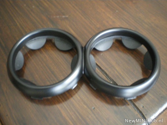

Mooi! Gewoon gedaan met de standaard motip spuitbus?
18 feb 2012, 16:37
MiniOneD schreef:Mooi! Gewoon gedaan met de standaard motip spuitbus?
Hahahaha Flexa satinblack zelfs :lol:
Gewoon goed ontvetten , met waterproof 600 licht dof opschuren , nogmaals ontvetten , zo dik mogelijk spuiten , evoilla!! :wink:
