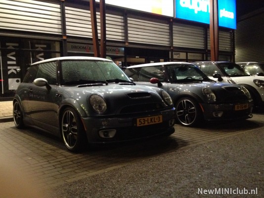

of ik wat merk nee want dat merk je gewoon weg niet op zo een 260 pkmarcel700 schreef:Moar camber!![]()
260km/h:shock: Wis niet dat een mini zo rap kan zijn .
Merk je verschil dat de airco eraf is?

Dikke koets gozer !!! Heerlijk he dat camber

Ja hij vind het ook niet fijn zo hard...ik ben het met je eens voor mij is die camber ook erg veel maar kan nu weinig omdat ik ff andere spacer nog heb Zodat ik voor ken gaan zakken.... Lolmaus105 schreef:Persoonlijk vind ik het camber te ver staan. Het staat niet mooi zo.
Maar 260km/h met een MINI is indrukwekkend!

Met zoveel camber is grip Slechter dan met bijv 2 graden negatief
80 graden is wel echt koud.. Geen thermostaat? Lijkt me geen overbodige luxe. Ga je wel nog uit laten lijnen, want met dat camber lijkt me dat wel nodig
Pas wel op met die idler-pulley voor je airco, die dingen vreten multiriemen.. Als ik aircoloos zou gaan zou ik de pomp absoluut laten zitten.. Airco weghalen is enkel gewichtwinst, als het systeem uitstaat verbruikt het geen vermogen

Ja davy die camber moet ook minder omdat ik hem gelijk wil hebbe met voor en dat van die pully die is exact het Zelfse als de airco pully maar zal hem ff in de gaten houde.....

Hahaha ja maar hun belasten de auto anders als ons volgens mij.....
Als hij goed staat laat ik hen uitlijnen b.t.w
