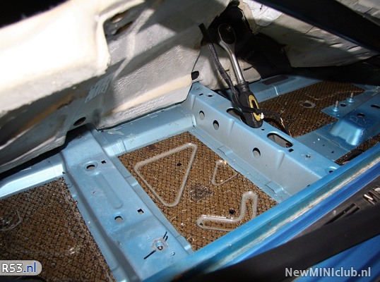

Dit keer geen sexy mods maar hard en smerig werk.
Ik was het al van plan toen de rolkooi er 2 jaar geleden in ging maar dat was toen al werk genoeg.
Nu dus maar de stoelen er uit gehaald en de vloermat opgetild.
De geluidsdemping die op de vloer geplakt is en zelfs meegespoten is.

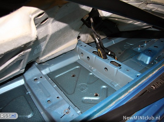

Na veel föhnen en steken is de geluidsdemping weg. Niet zo'n fijne klus maar de demping heeft toch geen nut meer dus die kan wel weg.

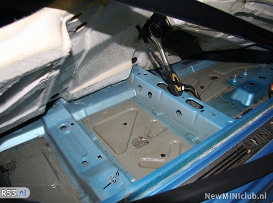

En na heel veel wasbenzine is ook de laag die achterblijft verwijderd.
Wat overblijft is de grijze kleur van de grondlak van de carrosserie.
Dit scheelt toch weer 3 kg.
Inclusief de voetverwarmingspijpen voor de achterpassagiers aangezien er niemand meer op de achterbank zit :)
Tezamen met de omwisselen naar halogeen koplampen dus weer 6 kg verdwenen.
