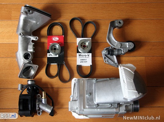

De Sprintex ligt klaar om gemonteerd te worden.
Ik heb zin om hem te monteren maar wacht toch even omdat ik anders niet naar de Ring kan zonder aangepaste software (en wellicht injectors) mocht het nog een aantal weekenden mooi weer geven dit najaar.

DAMN!
ookal een sprintex!
Jij en Dave gaan jullie eigen MIN-tourritten rijden? niemand die jullie nog kan bijhouden straks! :o

Berthil schreef:De Sprintex ligt klaar om gemonteerd te worden.
Just my 2 cents, maar ik zou die 550's er in stoppen omdat er in Amerika al gebleken is dat boven de 6800 toeren de 330's en 380's over hun maximale bereik heen gaan en duty-cycle's halen van boven de 100% waarbij het vernevelpatroon onregelmatig wordt
Wat is nou presies het voordeel van deze compressor. Ik zie wel dat de waterpomp nu extern is (electrisch).

08 okt 2011, 19:51
Capabel om veel meer druk te draaien bij een lagere IAT is wat men beweert, efficienter en levert de boost op een eerder moment wat een stijging van vermogen en koppel oplevert

08 okt 2011, 19:55
De druk die een standaard eaton 45 met 17% poelie levert is al een beetje de max dacht ik.

08 okt 2011, 19:57
Electrische waterpomp is ook wel een massive voordeel, toch minder kans op de shit die Franklyn had. ;)

08 okt 2011, 20:02
En hoeveel is dat? 1,3-1,4 Bar?
Dat haal je met een Sprintex al met een 64 mm pulley, terwijl je ook goed een 60 mm kan monteren omdat de IAT kouder is en je dus meer Boost kan opbouwen. De onderblok kan met gemak meer druk aan.
Ik geloof dat de 60 mm richting de 1,6 bar gaat

08 okt 2011, 20:02
De Sprintex neemt 25% minder vermogen weg, heeft daardoor een lagere IAT en de druk is eerder voorhanden wat resulteert in een hoger en vroeger koppel en hoger eindvermogen.
Ik denk dat je de Sprintex als een Eaton met minstens een 19% pulley kan zien maar de energie opneemt en warmte genereert van een Eaton met 15% pulley.
