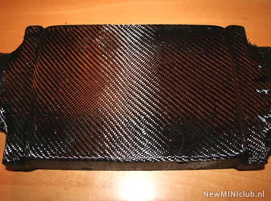

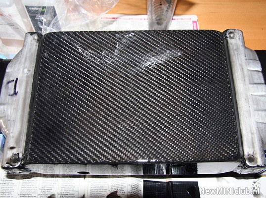

Kleine update.
Gladgeschuurd en prepped voor de eerste volle laag carbon.
De eerste volle laag carbon er op zonder epoxy toplaag. Dat is erg goed gelukt omdat ik zelf een zak heb gemaakt om de intercooler in te doen en vervolgens vacuum heb getrokken met een handpomp die normaal olie uit het blok zuigt :)
Vanavond gaan er nog eens 2 a 3 lagen carbon overheen voor de sterkte en zet ik weer alles onder vacuum. Ik weet nog niet of alles goed waterdicht is, ga ik pas testen als alle lagen carbon er op zitten :)

Wow, wat een werk, ik neem aan dat je je meetinstrumenten weer terugplaatst als je hiermee gaat rijden?
Daveke
Berichten: 6699
28 feb 2012, 23:22
De enige belangrijke bij een andere IC is IAT, de rest wordt niet beinvloed, dus de ingebouwde scangauge is voldoende
Berichten: 13519
29 feb 2012, 00:06
Daveke schreef:De enige belangrijke bij een andere IC is IAT, de rest wordt niet beinvloed, dus de ingebouwde scangauge is voldoende
Klopt. Intussen heb ik alles met 2 bar kraandruk het water op zijn heetst getest en alles is en blijft mooit dicht.
Ik ga dus verder met afwerken.
