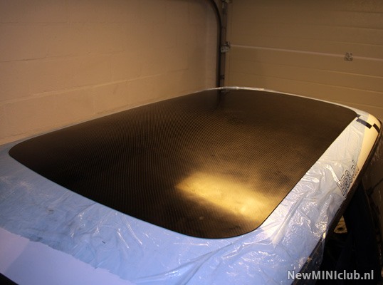

Raj schreef:Hoezo dak eruit zagen? Ik snap m eventjes nie
Gewoon, zonnedak van carbon van 2 vierkante meter :)
Het geheel weegt nu 2,7 kg, ik denk 2,5 kg als ik klaar ben met de contouren.
Ragnar schreef:berthil zou je hem niet ff naar de spuiter brengen? en dan met twee componenten clearcoat laten behandelen. het blijft zoveel mooier.
Inderdaad, het gaat eerst naar een professioneel bedrijf om een twee componenten blanke laklaag op te brengen.

Na een kerstvakantie en vele avonden schuren is vandaag het (grote zonne)dak naar de spuiter gegaan om van blanke lak te voorzien. Hier dus zonder blanke lak en gepolijst vandaar wat vettig. Gaat goed komen met de blanke lak (hoop ik).

Hoe ga je deze bevestigen Berthil?

Heel erg gaaf dit, ben benieuwd straks als hij erop zit.

boris_brznjef schreef:dat zijn nog eens zonnendaken! Ziet er mooi uit. Is dit de max wat het aan carbon op het dak gaat worden?
Dat is de max, met hoeken gaat niet. Is niet glad te krijgen en moeilijk om als dragend deel te bevestigen. Nu blijft het dakframe intact. Tevens wil ik graag dat vanaf de zijkant gezien het dak nog steeds wit is. Niet teveel naar de zijkanten dus.
cooperke s schreef:Hoe ga je deze bevestigen Berthil?
Weet ik nog niet en ga ik beslissen als het terug is van de spuiter. 3 mogelijkheden.
1. Vastlijmen met carbon aan de binnenkant en afkitten.
2. Met een rubber profiel om de randen af te werken.
3. Als tweedelig uitneembaar zonnedak, kan nooit moeilijker worden dan een Lambo dak verwijderen :)

Stevig stukje carbon!
Bespaart het veel gewicht in totaal?
