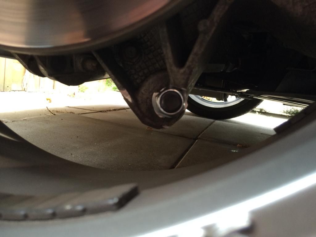

Casper
Locatie: Noord Holland
Berichten: 3925
Re: COUPE S #$%@* zooi
02 aug 2014, 15:54
Nou mooi #$%@* zeg maar.
Was gister helemaal blij Woensdag me achterveren opgehaald helemaal als nieuw, vrijdag een afspraak bij Beek voor montage. Montage ging super dacht dat er nieuw draad getapt moest worden maar dat bleek niet nodig :roll: Proefrondje gereden helemaal goed hoorde wel iets maar niets raars. Monteur een stukje gereden helemaal goed. Terug gereden snelwegritje ging helemaal super heerlijk grip in de lange bochten niets loopt aan helemaal goed helemaal blij. Toen ik terug kwam in Den Helder het eerste het beste normale straatje rammel de rammel :oops: En het blijft rammelen vandaag weer ff gereden maar het is niet leuk die rammel auto maar aan de kant gezet en Maandag maar weer Beek bellen. Nou heb ik de hoop dat het, het zelfde is als bij Wilco die had er ook last van en dat hebben ze vrijdag verholpen en het is bij hem helemaal weg. Dus hoop dat ze dezelfde oplossing bij mij kunnen doen. Maar op dit moment stromt en onweert het als een gek hier in Den Helder en ik heb hem bij de dikste boom neergezet van mij mag hij er nu ff op vallen :'( Het begint nu ff niet meer leuk te worden.

Wilcoos
Berichten: 2514
Lid geworden op: 30 mei 2012, 13:58
Re: COUPE S #$%@* zooi P33
02 aug 2014, 19:01
P5ycH0 schreef:Wat was het bij jou Wilco ?
Schroefdraad in de draagarm kapot, waardoor de bout, en dus de demper, niet goed vast zat.

Casper
Berichten: 3925
03 aug 2014, 14:14
Iedereen krijgt hier volgens mij last van. Gaat ook niet goed volgens mij stalen bout in een alu arm (dus die is zachter) Rob, ik, jij Maar het blijft een probleem.

Iemand een idee met hoeveel nm die bout in alu vast gezet moet worden?
Robert
Berichten: 3379
03 aug 2014, 15:38
P5ycH0 schreef:Iemand een idee met hoeveel nm die bout in alu vast gezet moet worden?
R55/R56 M14 Veerpoot aan langsdraagarm 165Nm
R55/R56 M10 Veerpootsteun aan carrosserie 56Nm, bouten vervangen
R55/R56 M10 Veerpootsteun aan schokdemper 30 Nm, moer vervangen
