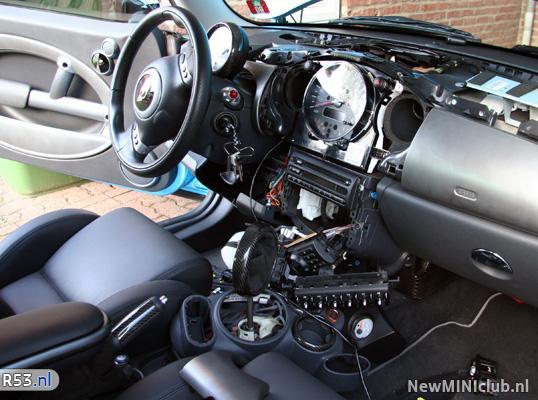

Nu het wat kouder wordt merkte ik op dat mijn ontwaseming stand niet meer functioneerde. Geen lucht over de ramen via de voorste roosters en geen lucht op de zijramen op de twee roosters aan de zijkant van het dashboard.
Ik had de dealer bij het monteren van de GP klokken gevraagd er even naar te kijken. Uit het systeem kwam foutmelding 150 die wees op een servomotor die de luchtkleppen beweegt niet functioneerde. De dealer kwam met een print met de locatie van de servomotor en die kwam me heel bekend voor want die kwam zo uit het Wiring System Diagram CD die ik ook heb :)
Die servometer zit direct achter de bedieningsunit van de airco onder de radio en daar moet veel voor gedemonteerd worden om erbij te kunnen. Ik zag de hoge rekening al weer in de bus vallen. Voor het monteren en programmeren van de GP kilometerteller heeft de dealer 150 euro gerekend :shock:
Dus de boel maar opengemaakt en inderdaad, na demonteren van de servomotor bleek dat deze wel correct functioneerde maar dat ergens anders een obstructie was van het mechanisme wat de luchtkleppen in de juiste stand zet. Na nog meer losgehaald te hebben (zie foto) bleek dat een hele grote stekker achter de radio t.b.v. de bluetooth kit te zijn. Eigen schuld dus, want die heb ik er zelf in gezet.
Ik heb de hele bluetooth kit nu netjes achter de kilometerteller gemonteerd, want daar is erg veel ruimte. De piepjes van de kit komen nu ook mooi uit het midden van de auto :)
Dus oppassen als je iets linksachter de radio propt en dan de radio aandrukt en weer vastzet. Daar lopen dus meer zaken dan alleen elektrische draden.
