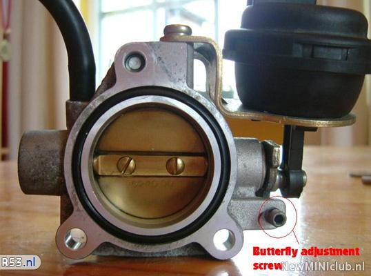

Ik vergat nog te vertellen dat we er ook meteen een M7 thermostaat er in hebben gezet, de boel lag toch open. De watertemperatuur blijft nu mooi op 81 graden celcius (tijdens de proefrit gemeten) i.p.v. 92 graden.
Ik ben intussen ook in het verhaal van de bypass valve gedoken waar ik het bestaan tot nu toe niet van wist. Deze zit onder de gasklep gemonteert en zorgt ervoor dat bij lagere toeren de motor zuiniger loopt. Bij hogere toerentallen en veel kompressordruk wordt de klep via het vacuum wat ontstaat gesloten om alle lucht door de compressor te voeren voor een hogere kompressordruk. Bij gas dicht gaat de klep weer open. In de bypas valve zit een veertje welke helpt om de klep dicht te maken. Nu blijkt dat dat veertje wel eens kapot gaat en dan sluit de klep dus niet helemaal, je verliest dan gewoon de kompressordruk via het bypass systeem. Waarschijnlijk is dit veertje bij mij kapot of de kelp is gewoon kapot. Verder blijkt het ook zo te zijn dat 02 t/m 04 MINI's vaak een slecht afgestelde klep hebben af fabriek. Er zit namelijk een stelschroef in waartegen de klep komt als deze sluit. Als de schoef te ver is ingedraaid sluit de klep niet helemaal met als gevolg dus weer verlies van compressordruk. Een juiste afstelling kan zomaar 5 pk opleveren. Daarna wel de schroef met locktite vastzetten want er zijn ook verhalen bekend dat de schroef vanzelf wat verdraait door trillingen e.d. Bij de facelift schijnt de afstelling af fabriek beter te zijn. Dit zit alleen op de S.
Hier een foto van het ding:

Is dit een MINI gasklephuis? :roll:
De gasklephuis van een MINI heeft toch vier bevestigingsgaten?
Berichten: 13500
07 jan 2007, 18:39
Even goed lezen, het is een compressor bypass valve en zit alleen op de S zoals er in het verhaal staat.
Oh ja, vrijdag er ook nog een M7 62mm gasklephuis op gezet bij M7 Racing. Ik voel er alleen niet zo heel veel van, maar dat kan goed samenhangen met bovenstaand probleem. Maar even afwachten als alles inorde is en ook de software is aangepast bij Beek
