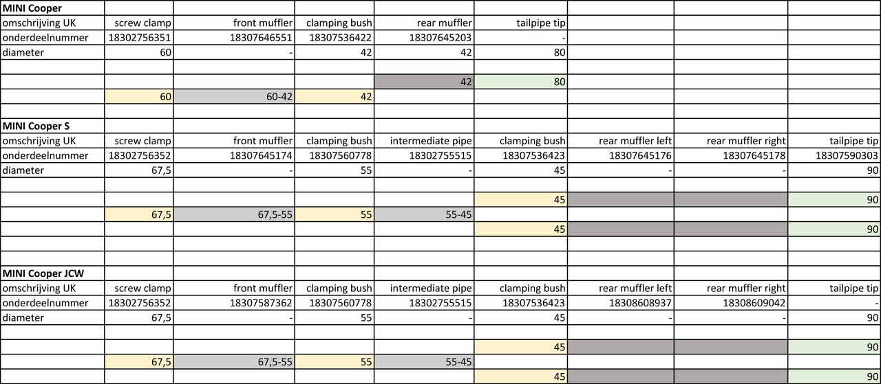

Om de verschillen tussen de OEM uitlaten te snappen heb ik een vergelijking gemaakt van de verschillende onderdelen van de Cooper, Cooper S en JCW uitlaat. Het komt erop neer dat direct vanaf het spruitstuk de Cooper uitlaat anders is in vergelijking met de Cooper S en JCW uitlaat (klinkt logisch). Een complete uitlaat van een Cooper S of JCW er zomaar opzetten gaat niet zonder aanpassingen. Daarnaast schiet het vervangen van de complete uitlaat het doel een beetje voorbij. Het plaatsen van een andere uitlaat heeft hoofdzakelijk een esthetisch doel, namelijk twee mooie symmetrische uitlaten in de achterbumper i.p.v. de enkele die ik nu heb. Het geluid van de Clubman vind ik prima, niet heel spannend maar voor een Cooper toch best aardig.
vergelijking OEM uitlaten
Wat ik uit deze vergelijking heb gehaald: zowel een complete Cooper S of JCW uitlaat past niet 1 op 1 op mijn Clubman. Dit betekent dat ik ergens een punt in mijn uitlaatsysteem ga kiezen waar ik hem door moet zagen en vanaf daar een andere uitlaat erop zetten. Waar deze het beste doorgezaagd kan worden is mij nog niet helemaal duidelijk (waarschijnlijk vóór of achter de voordemper). Wat voor mij van belang is dat de auto ten alle tijden door de keuring komt, er geen foutmeldingen komen en het geluid beschaafd blijft. Als jullie tips hebben of zelf ervaring met het aanpassen van je uitlaat hoor ik het graag.
Na dit vergelijk heb ik besloten op zoek te gaan naar een JCW uitlaatsysteem, het liefst zo compleet mogelijk zodat ik zelf de keuze kan maken welke onderdelen ik gebruik. De Cooper S uiteinden vind ik te braafjes qua uiterlijk en aangezien de einddempers ook vervangen moeten worden ben ik voor de JCW variant gegaan. Daarnaast vind ik de uiteinden van de JCW fraai.
