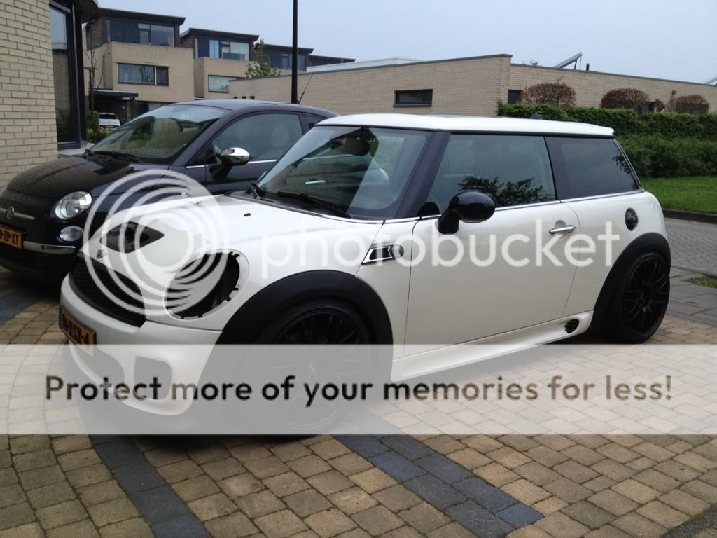

Pff valt niet mee twee koplampen eruit te halen als de bout is vast geroest
Uitboren
Borg clipje van de sproeier slang kwijt
( onder de kap ergens
Bmw garage morgen maar ff bellen
Sproeier kapjes gewrapt
Lampen komen pas over een week maar goede voorbereiding is halve werk he
Uitboren

Zo al ff gekeken hoe en wat met kabelboom en ballast maar denk dat ik er wel uitkom
anders ram ik de lamp kapot om het eruit te trekken
Balast moeten de hoeken worden afgeslepen om het pas te krijgen en daarna aan lamp vastplakken en afkitten langs de randen om de lamp vocht vrij te houden.
