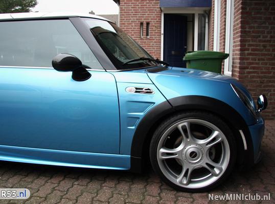

Hier nog even de zijpanelen bij daglicht, gelukkig is het kleruverschil bij daglicht minimaal, nou nog even afwachten wat het doet als de zon schijnt.
MarjoleinART
Berichten: 591
19 feb 2007, 14:08
Berthil schreef: Afbeelding
Ik vind het echt super gaaf!!! :D

Ziet er op de foto in iedergeval goed uit :wink:

Berthil! Wat staan ze supermooi! Ik heb gistermiddag ook al zitten klooien om eens te kijken hoe ze er op moeten. Is niet gelukt en ik wacht er wel mee tot ik alle onderdelen heb om erop te zetten. En een dag dat ik nog heen en weer kan naar een MINI dealer om schroefjes en plugjes en weet ik wat te halen.

Aaaah, nu ze erop zitten zie ik pas dat het om de complete zijkanten gaat.
Ja apart Berthil, ziet er best goed uit.
Ik wil ze wel in het echt zien uiteraard! 8)

Staat heel erg mooi Berthil! :wat:
(mis wel een chroom randje) :p

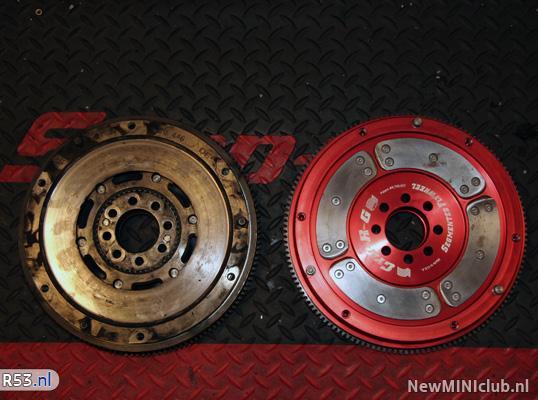

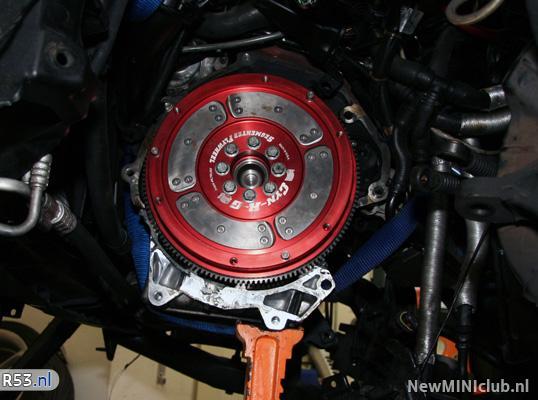

Vanmorgen bij M7 Racing begonnen met het er uithalen van de versnellingsbak om een Sachs sportkoppeling, M7 ultralicht vliegwiel en Quaife sperdifferentieel te monteren.
De bak ging er moeilijk onderuit, heel het subframe moest er onderuit, alles wat met het stuur en voorwielophanging mee te maken heeft zit daar aan vast.
Na het er uithalen van de versnellingsbak bleek snel dat er een groter verborgen probleem was. De oliekering op de hoofdas lekte versnellingsbakolie weg naar de koppeling, een liter was zo al weg! Voor hetzelfde geld was dus de versnellingsbak een keer kapotgelopen en ik rij dus waarschijnlijk al een tijdje rond met slippende koppelingsplaten (ik dacht dat de voorwielen soms doorslipten hoog in de toeren maar dat is waarschijnlijk de koppeling geweest).
De bedoeling was om morgen weer alles in elkaar te zetten, maar er moet dus eerst een zo snel mogelijk een nieuwe oliekering gehaald worden. Dat geeft ons ook meteen de kans om nieuwe lagers op de nieuwe sper te zetten, en ook de andere keringen voor de zekerheid maar te vervangen. Ik hoop dat M7 maandag alle onderdelen kan krijgen zodat we dinsdag de boel weer in elkaar kunnen zetten.
Een ongelukje bij een geluk dus, zo'n versnellingsbak kost 4000 euro! En misschien heb ik dus wel wat meer pk's dan de 237 i.v.m. de slippende en olie gedrenkte koppeling. Hier een paar fotootjes van vandaag.

Links het standaard vliegwiel, rechts die van M7 (scheelt 7 kg):

Het vliegwiel zit er al op, hopelijk ook snel de rest:
