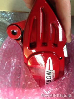

Sneak peek..
Woensdag opgehaald. 8)

He Raymond! word dik met die goddelijke remmen! is iedereen in de weer voor die dingen tegenwoordig?:D

Mooie mod weer Raymond !!

Tx, het gaat weer hard de verkeerde kant op ( qua geld uitgeven) .
Volgende week ff kijken of het eronder kan.
Had ik je al bedankt Daiel?

Nice, gaat super dik staan.
Welke schijven en blokken?
R53 MCS HB / Pepper White
05 apr 2013, 18:16
oem :wink:

Oem idd.
Deze remmen al beter dan de huidige.;)

Dik Raymond. Die zitten er zo op!

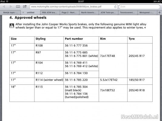

Kan in intussen ff uitzoeken of mijn Spokes er ook oppassen icm de Bbk.
Ze staan hier iig niet op:
Van Peter heb ik ook gelezen dat zijn Bullets wel passen op zijn cabbie met 7mm spacers .
Alleen heb ik nooit iemand gezien met de combi Spokes en R56 Bbk.
Edit....
Even Peter mailen dus ;)
