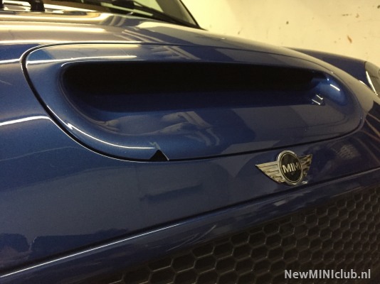

Minpuntje was dat tijdens het rijden de hood scoop een steentje o.i.d. heeft lopen koppen. Gevolg: een hapje eruit. :mad:
Maar goed, het plan was toch altijd al om eens voor een andere (functionelere) scoop te gaan, dus de eerstvolgende mod is ook al bekend. :)

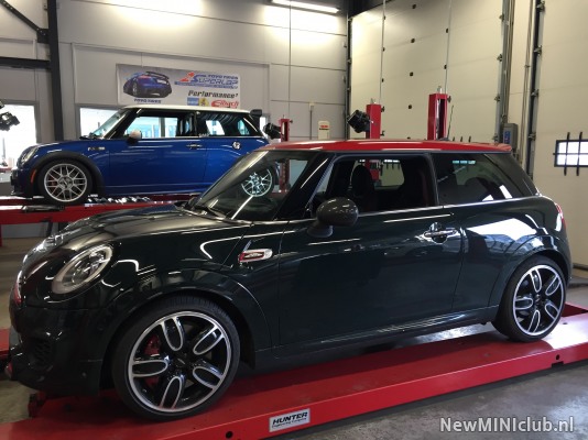

Vandaag terug naar Steverink geweest om de uitlijning weer iets bij te stellen. Vanwege aanloop was ik genoodzaakt de auto een halve cm omhoog te schroeven, dus het resultaat van het uitwegen en uitlijnen was teniet gedaan. Met de nieuwe rijhoogte loopt alles vrij, dus kon er opnieuw uitgelijnd worden. Huidige waarden:
- voorzijde: camber -2,0; totale sporing -0,05
- achterzijde: camber -2,0; totale sporing 0,33
Tijdens het bezoekje stond er ook nog een F56 JCW op de brug, dus nog ff samen op de foto... :Foto
Tot zover, voorlopig... :wink:
