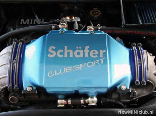

Vandaag de steverige en dikkere compressor-rubbers van GTT gemonteerd. Er was namelijk als gevolg van de Duitse autobahn rit olie onder één van de rubbers doorgekomen. Het is normaal dat er een beetje olie in de comprimeerde lucht zit maar niet normaal dat het onder een afdichtingsrubbers doorkomt. Dat betekent dat er dus ook compressordruk verloren is gegaan.
Eens kijken of het met deze beter gaat, ze zitten er wel veel strakker op en zijn dikker, maar zijn ook weer helemaal vlak.
Geert-Jan
Berichten: 270
Lid geworden op: 05 aug 2006, 16:10
28 mar 2007, 19:38
Dus je moet nog meer vermogen (dus topsnelheid) tevoorschijn kunnen toveren? :shock:
Berichten: 13507
28 mar 2007, 22:53
Ik moet nog proberen of ik nu ook meer druk heb, maar het voelt wel weer beter aan. Eigenlijk net zoals toen ik meteen de nieuwe compressor er op had zitten. Ik dacht al dat het daarna ietsje minder was geworden maar zag het niet direct terug op de drukmeter.
Hij loopt nou ook mooier stationair, de motor trilt minder.
