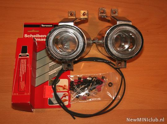

Gisteren en vandaag aan de slag geweest om de meters wat minder fel te krijgen. Er zit een functie op die de cijfers moet dimmen als het licht aan gaat. Dat heb ik wel aan het werk gekregen maar de cijfers flitsen dan om en om heel raar tussen gedimt en volle intensiteit, nog irritanter dan alleen fel.
Ik heb met de Helpdeks in Amerika gebeld in men zegt dat ik 'interference' heb via de aarde. Die dus rechtstreeks op het motorblok en de accu aangesloten maar hij blijft vreemd flitsen.
Ik ga denk ik wat donkere folie kopen en het over de tellers doen. Als de zon er recht in schijnt zijn ze toch niet goed af te lezen. Als dat allemaal niet helpt dan maar weer andere :)
Ook nog met de Halo's aan de slag geweest. Ik had eerst geprobeerd om gewoon 4 LEDs in serie te schakelen, maar die branden helaas veel te zwak, al het werk voor niks.
Nu heb ik er twee extra 'fittinghouders' er op geplakt. Die komen van de sidemarkers zodat de originele Mini fittingen er in passen. Schuin afgedremeld, een gat in de halo's gemaakt en er op geplakt. Nu dus 4 LEDs parallel geschakeld om de gehele ring verlicht te krijgen. Alleen heb ik weer de verkeerde LEDs die het licht teveel rondstrooien, er moeten nu juist LEDs in die naar voren stralen. De ring is al wel beter rondom verlicht, dus nog even de juiste LEDs zien te krijgen (en hopen dat alles waterdicht is).
