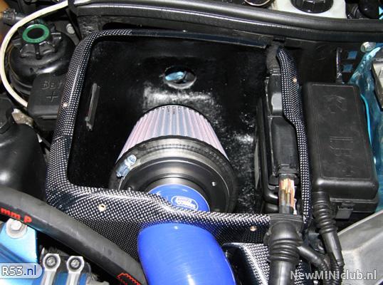

Er zit een K&N open filter op zonder luchtfilterbak waardoor alle motorwarmte zo binnen kan komen. Dus start je al met een 60 graden aan inlaattemperatuur, dan nog een standaard S IC. Krijgt 'm dus helemaal niet meer koel.
Wanneer de IAT te hoog wordt gaat de motor over in een soort beveiliging waardoor ie ook gaat koelen d.m.v. toevoer van extra brandstof .
Ik ben nu dus een een bak aan het fabriceren van plexiglas en isolatiefolie waarbij mijn filter dus alleen maar koude lucht binnen krijgt via de parafan (middels een groot gat in de achterplaat).
Dit idee:
Volgens Gisbert gaan we hier het probleem al bijna geheel mee oplossen en moet ik weer boven de 200 pk kunnen komen.
Ik wist dat het geen goede oplossing was met dat filter op deze manier, maar dat het zoveel moet gaan schelen had ik niet gedacht. Dacht zelf aan een paar pk.

Dit is de huidige situatie met het filter.. even voor de duidelijkheid

Bij een te hoge inlaattemperatuur wordt er meer benzine gegeven en wordt de onstekingsvervroeging terug geschroeft. Dat begint al een beetje bij 55 graden en nog meer 65 graden om de motor te beschermen.
De Mini heeft geen elektronisch verstelbare drukklep dus de compressordruk blijft voorhanden. De bypassklep is mechanisch en werkt op vacuum vanuit de gasklep. De Mini heeft ook geen uitlaatgastemperatuurmeter dus daar wordt ook niet naar gekeken.
Ik heb ook zo'n groot K&N filter maar er zit wel wat omheen :)

Heb nu alsnog de bestaande deksel van Richard kunnen gebruiken.
De K&N filter zit eigen wel redelijk strak in de bak, om het zo maar te zeggen.
Op zoek geweest naar een verloopstuk (slang van 65mm) maar kon nergens snel wat vinden.
Dus maar innovatief geweest en een krentenbollenzak een nieuw leven gegeven ;)
Deze mag even dienst doen als verloopstukje tussen filter en rand van de deksel haha, en het werkt ook nog. Krentenbol is tijdelijk he.
Wel heb ik het gevoel dat ie weinig adem krijgt door de kleine deksel.
Eerst dit eens proberen en zometeen testrondje rijden....
