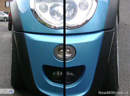

Ze zitten er op, bochtensnelheid minimaal twee keer zo hoog
Op de openbare weg merk ik er niet zoveel van, en dat is positief. Geen trillen, extra lawaai of nerveus gedrag bij hoge snelheden. In bochten is er bij gas geven duidelijk meer grip, de auto trekt zichzelf vanzelf wat meer naar binnen toe.

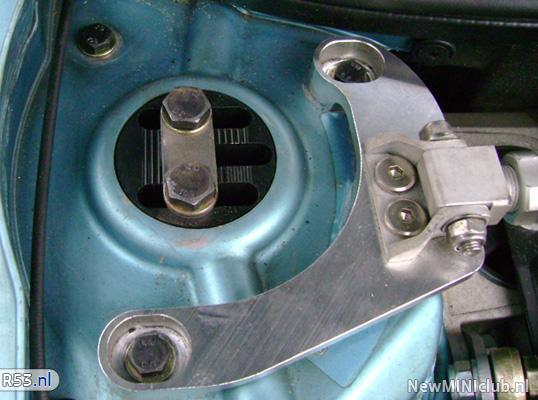

Ze staan nu op -1,5 graad camber, kan nog een stuk verder versteld worden zonder moeilijk doen want dat kan van bovenaf.

Als het goed is valt volgens de kenners de bandenslijtage wel mee op 1,5 graad. Bij 2 graden en hoger gaat het veel harder.
De praktijk zal het echter uitwijzen.
Als ik nu kijk naar de bandenslijtage is bij de normale voorbanden de buitenkant meer afgesleten door het bochtenwerk. Als het goed is slijten de banden nu dus egaler af aangezien ze in de bochten met het negatieve camber vlakker belast worden op het buitenwiel waar de meeste belasting is. Misschien dat de slicks op weg naar het circuit verkeerd afslijten, dan is het inderdaad zaak de camber even op 0 te zetten. Ik ga het even goed in de gaten houden. Maar zo als met zoveel dingen, 'no pain no gain'.

Boven 2 graden camber kan wel resulteren in wat nerveuzer gedrag boven 200 km/h
Hier wat meer uitleg over camber, toespoor e.d.
Geen last van. Deze camberplaten corrigeren meteen het 'toespoor', anders zou je daar wel eens last van kunnen krijgen.mderijke schreef:Heb je nu ook meer last van spoorvorming op de snelwegen? (gewoon links blijven rijden)
