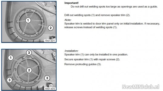

heeft iemand enig idee hoe je bij de linker voordeur de onderste speaker kap kan verwijder?
Heb het rooster wat erin zit kapot gestoten en wil deze vervangen.
Heb een nieuwe bij de dealer besteld en die kon mij ook niet vertellen hoe die los moet,in de tekening staat ook niets vermeld over schroefjes die erbij horen.

Deurpaneel moet eraf, en dan de voorzichtig "uitboren".
Vastzetten doe je dan met de schroefjes.
