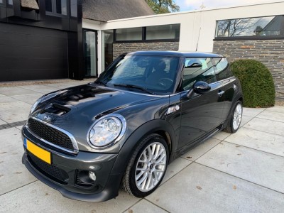

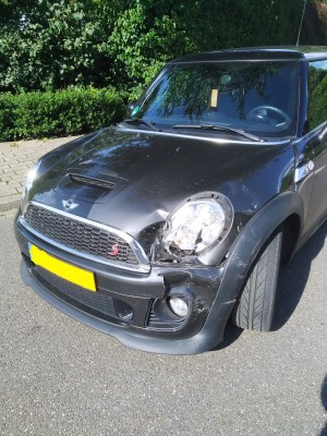

Mijn vrouw kreeg geen voorrang en is met 5 km per uur aangereden....
Verzekering stuurde ons naar gerenommeerd schadeherstelbedrijf in het dorp.
Schadeherstel bedrag van 7000€.
Na 6 weken is de auto nog niet klaar naar onze wens.
Ik heb de auto al 2x laten staan bij het bedrijf, de kieren tussen de wielbogen en motorkop en motorkap bumper zijn niet om aan te zien.
Ik heb jaren ervaring in de automobiel industrie als engineer, dit was waardeloos.
Als mijn vrouw en ik naar een andere auto zouden gaan kijken om aan te schaffen en die naden zagen er uit zoals nu bij onze geliefde mini,dan lieten we hem binnen 10 seconden staan.....
Ik heb nog weinig vertrouwen dat dit schadeherstel bedrijf het nog opgelost krijgt......
Foto zijn van zoals die was en met de schade, nog geen van de rotzooi die het nu is.

Da's prizing, 7000euro.
Maar afgaand van de schade foto is het kwestie van motorkap & bumper in de juiste kleur, koplamp onderlip en fender nieuw kopen en installeren.
Met 5km/u verwacht ik geen effect op de chassis. Dus snap niet hoe t komt dat de resultaat slecht is. Of zit ik helemaal verkeerd?

heb je een foto van hoe het was voor de aanrijding, de naden tussen fender en bumper.
Als ik naar je foto kijk en ik kijk naar mijn R56 dan zijn naar mijn mening de afstanden tussen motorkap en fender/bumper hetzelfde als bij jouw MINI en die is nog nooit betrokken bij een ongeval. Ik denk dat het ook een kwestie is van afstellen. Bij mijn R55 zit de motorkap er veel mooier op en sluit wat jij ook graag wil veel mooier aan op de fender en bumper.
Misschien vragen of de garage wil proberen met afstellen van de haak en de scharnieren om het mooier passend te krijgen. Het probleem is wel dat je hoogstwaarschijnlijk een nieuwe motorkap hebt gekregen die toch net weer een beetje afwijkt van jouw exemplaar.
Succes en er niet mee akkoord gaan, al zal het best een uitdaging zijn om de motorkap mooi sluitend te krijgen.

Ik ben wel benieuwd naar de foto van hoe het er nu dan uitziet. Wellicht valt het best mee.
En misschien even vergelijken met andere mini’s ?

Foto is van VOOR de schade Milco.

Als die 2de foto van voor de schade is ben ik zeer benieuwd hoe die MINI er dan nu uitziet.
De Cooper S motorkap van de pre-facelift is hetzelfde als de facelift uitvoering.
Bij het Cooper model bestaat er wel verschil tussen het pre-facelift en facelift model maar dat kan hier niet het geval zijn.
Heb je een foto van hoe je MINI er nu bij staat?
