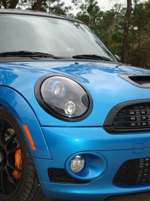

in de fabriek in Oxford stonden er verschillende met side-markers voor de amerikaanse markt. :dansen
nog even een fotootje van een R56 zoals ze op de voorzijde zitten.
ps als je in de buurt zou wonen, had je onze verwarmde garage wel kunnen gebruiken :wink: voor montage
