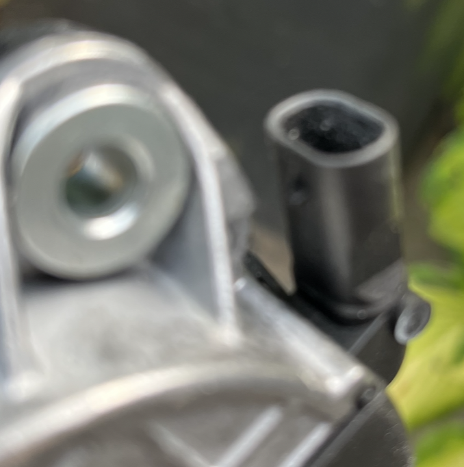

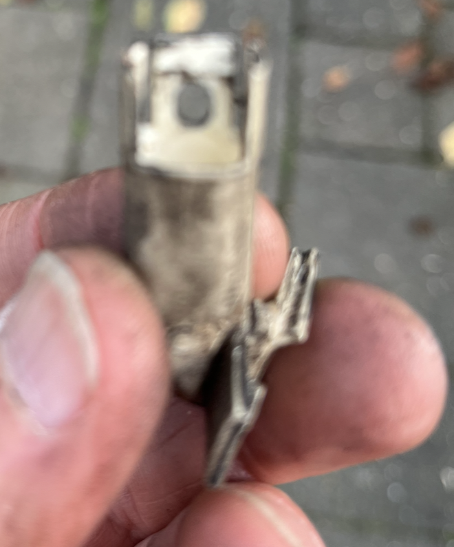

LSP
Berichten: 9
Lid geworden op: 26 apr 2023, 19:17
Re: Multieriem geknapt
02 okt 2026, 19:11
Heb de Dayco componenten besteld en geleverd gekregen, zou moeten passen volgens mini nummers en kenteken.
De Wrijvingsrol qua maten gelijk, bevestiging gelijk maar andere elektrische connector. Ben nog online aan het zoeken, maar hier iemand een idee of er verloopjes zijn of zelf iets heeft gemaakt? De stekker zit een halve slag gedraaid ook
