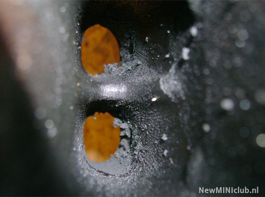

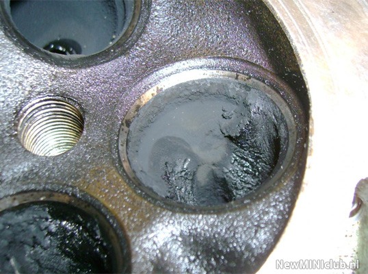

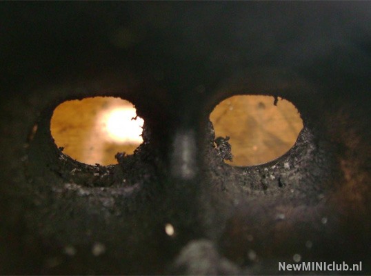

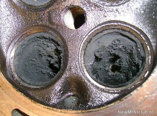

Dez foto's zijn genomen van de cilinderkop van een originele R56 Cooper S motor met 40.000 km op de teller via voornamelijk kleine ritten. Het is zo dat dit een bekend probleem is bij motoren met directe benzine-injectie maar een fraai gezicht is het niet.

Emission Gas Recirculation of te wel uitlaatgas recirculatie. Dit is een klep die een gedeelte van de uitlaatgassen terug voert naar je inlaatkanaal van de motor. Dit "on" ding zit er alleen voor om de NOx uitstoot te verminderen en dus om aan de euro3 of 4 norm te komen of zo. Louter en alleen dus voor de millieu freaks.
1e nadeel: is dat je dus vuile warme lucht aan het vermengen bent met schone koude lucht die de motor in komt. Helaas is je uitlaat gas niet bepaald vij van vervelende deeltjes die zich in je inlaatkanaal afzetten, jij hebt daar hele mooie foto's van geplaats (dank daarvoor!).
In combinatie met een compressor zoals de S dat heeft komt er iets meer smeerolie mee die meehelpt aan de kool afzetting in je inlaat.
2e nadeel: je koude buitenlucht wordt vermengt met heet uitlaatgas zodat er in priciepe minder lucht en zuurstof voor de verbranding is wat betekent een lager motorrendement dus meer verbruik en minder vermogen !!!!!!
Bij sommige motoren kan je die klep of het kanaal ervan gewoon afdichten door een plaatje te plaatsen maar ik denk dat je bij de Mini (ik heb hem nog niet zo lang) een storing zal krijgen op je motormanagement.
De truuk is dan om de EGR klep bij een "tuner" er uit te laten programmeren zodat die klep gesloten blijft en de hete uitlaatgassen niet meer bij de koude inlaatlucht terecht komen.
Je inlaatkanalen blijven dan aanzienlijk schoner en de doorlaat blijft zoals die bedoeld is . . . en je hebt meer power >)
