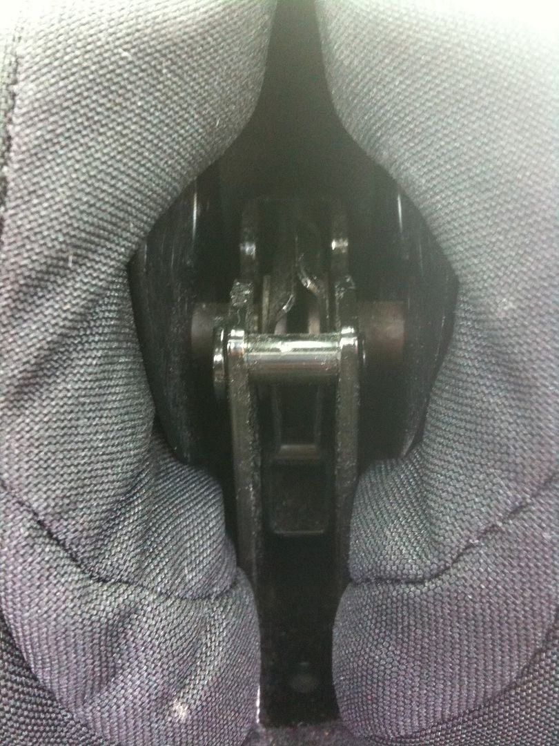

25 mei 2010, 16:37
Olaf; jij bedoelt dit zeker? Ik krijg hier geen beweging in.. Kan de ene wel net ietsje nr de andere bewegen maar dat lijkt ook geen effect te hebben..
25 mei 2010, 17:13
Truuc zit'm eigenlijk in de zitting te draaien.
Hij springt heus los als je in een bepaalde hoek komt.
Het ging gemakkelijk door de zitting plat te leggen, een van de lipjes naar het midden toe te houden en dan de zitting in zijn omhoog trekken..
De bank zelf zit idd gewoon vast met een kliksysteem en de ISOFIX moet ff losgemaakt worden van het middenstuk waar de leuning ook aan vastzit. Soort koperen staafje dat klikt achter het stuk en tegen de carroserie.
