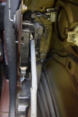

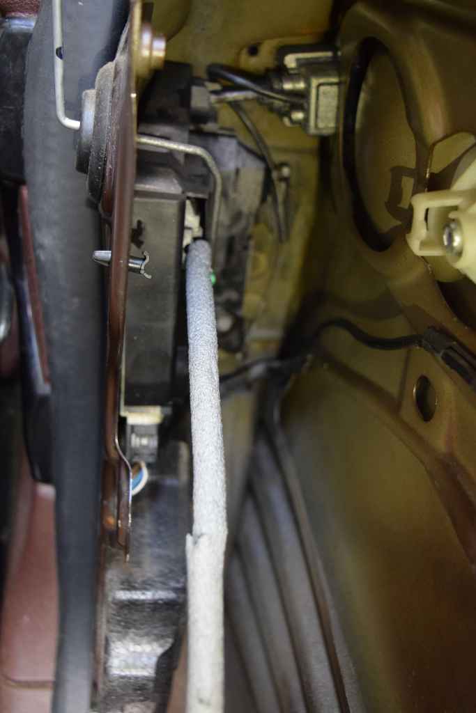

Beste leden,
Ik heb me al sufgezocht, hier en op YouTube maar ik vond zo meteen geen oplossing. Mijn raam deed het niet meer goed, dus nieuwe rails besteld. Alles gedemonteerd van de deur en toen heb ik de deur dichtgedaan, want het stuk kwam 2 dagen later. Met de remote en sleutel gaat het knopje wel omhoog, maar ik krijg met de klink of met het trekkabeltje de deur niet meer open....
Dus mijn vraag: is er een manier om dat slot open te doen langs de binnenkant van de deur? Dikke merci!
binnenkant deur Mini R55 links, slot

Opgelost, interne stalen kabeltje omhoogtrekken ipv naar achter trekken. Hoe raar ook.4.. en toen ging ze vanzelf open. Nu de zooi terug monteren...
