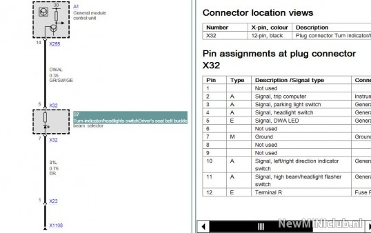

Je kan niet ergens meten of er spanning op het lampje komt?
Robert
Berichten: 3373
Re: alarm toevoegen aan VO/FA mislukt
11 jun 2016, 16:49
Pinnetjes 5 en 7 op de stekker X32 (die zit bovenop de stuurkolom)... :mrgreen: 5 is de signaaldraad voor de LED, 7 de massa draad.
