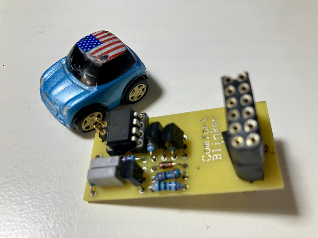

20 jaar later! Ik heb deze module in enkele MINI's zitten maar kreeg onlangs problemen met het knipperlicht en de koplampen in mijn R52 Cabrio. Soms deden de knipperlichten en koplampen het niet, en soms wel, wat heel vervelend was. Na een tijdje zijn ze er helemaal mee gestopt wat de auto natuurlijk onbruikbaar maakt.
Ik was helemaal vergeten dat ik deze module van Remmie in de cabrio had gemonteerd lang geleden. Na enkele andere mogelijke oplossing geprobeerd te hebben viel mij in dat deze comfort knipperlicht module er lang geleden was in gezet.
Na er uit halen van de module functioneren de knipperlichten en de koplampen weer! Dus heb je hetzelfde probleem, kijk dan eerst of de module gemonteerd is. Dat kan door 4 torx schroeven los te draaien onder de stuurkolom afdekking en bij de toerenteller. Daarna kan de stuurkolom afdekking verwijderd worden en de module , die tussen de originele stekkers zit, ook. Als je de module gemonteerd hebt zou ik hem er uit halen want je wil niet mee maken dat opeens de koplampen niet meer functioneren in het donker!
Zo ziet de module er uit:
