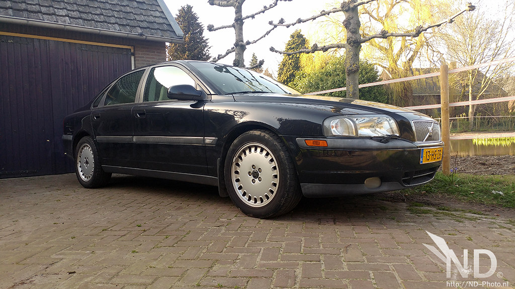

Naast mn projectauto (MCS R53 JCW210) heb ik een Volvo S80 met 2.5 liter 5 cilinder turbo motor. Gekocht als oude lullenbak die aandacht nodig had en inmiddels al een stuk minder ouwe lul.
Dag 1
AfbeeldingVolvo S80 2.4T side view by Andy Ramdin, on Flickr
AfbeeldingVolvo S80 2.4T rear view by Andy Ramdin, on Flickr
AfbeeldingVolvo S80 2.4T Engine bay by Andy Ramdin, on Flickr
Veel aan vernieuwd zodat hij weer terugging naar 200PK (en daarna wat verbeteringen aangebracht)
