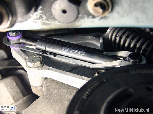

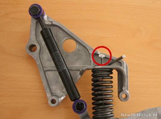

Tensioner stop is altijd zinvol ongeacht tuning.
Anders kun je dit krijgen als de riem breekt.
Het pinnetje wat dat tegen moet houden breek dan af, rood omcirkelt.
En dit gaat dat dus tegen, met één schroefje te monteren.
