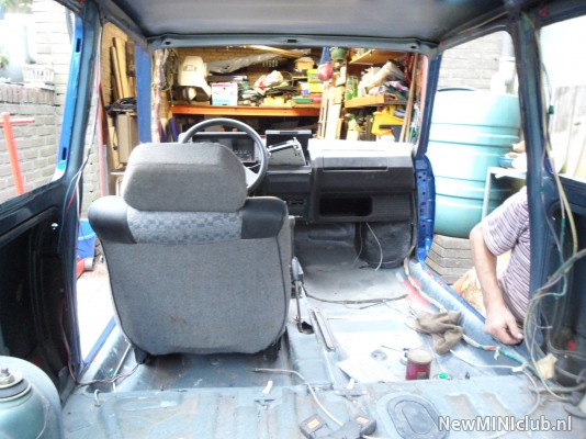

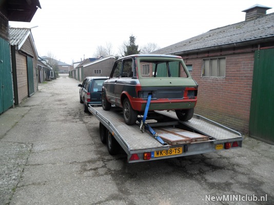

Deze Autobianchi heb ik in 2008 gekregen van een kennis en stond 3 jaar lang buiten onder een zeiltje en meer niet.
Zoals bekent is zijn Italianen en roest niet elkaars beste vriend dus ook deze heeft ZWAAR geleden onder het roest
gelukkig is mijn vader(30+ jaar ervaring) restaurateur dus begon een 2 jarig restauratie project in de vrije tijden die hij had.
Helaas heb ik geen foto`s van de restauratie mess dat ik die tegen kom een een oude HDD maar wat zo is vervangen:
Koker balken L+R
Krik steunen Voor en achter + zijkanten
Div roest plekken in het dak, zijschermen, binnekanten deuren en achterklep, koplamp houders voor en noem het maar op

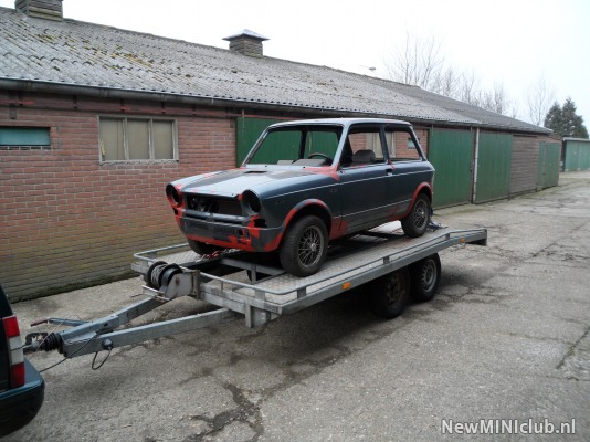

er is zo wat op elk stukje paneel van de auto wel iets gelast

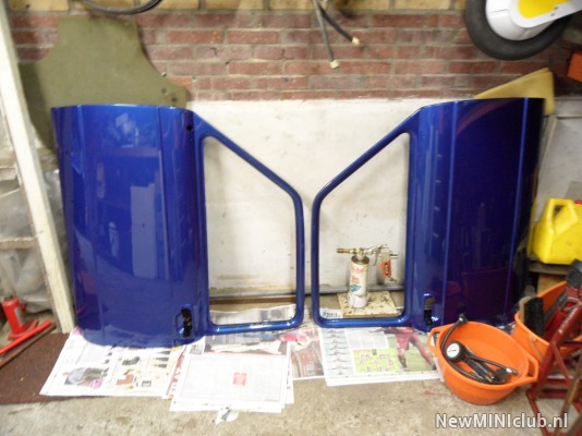

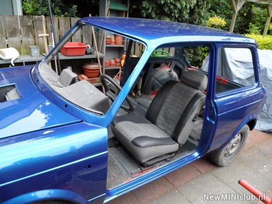

Na het las werk moest er een nieuw kleurtje op, omdat de OEM kleur donker blauw is heb ik gekozen voor Sepang Blauw Audi die te vinden is op de Audi R8 en RS6

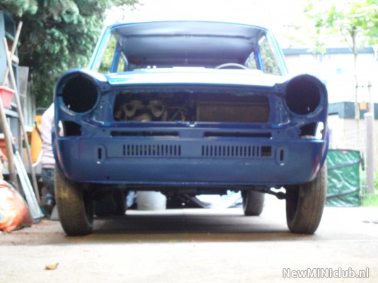

Deze 2 foto`s zijn voor dat ie naar de spuiter gaat en de oranje plekken op de auto zijn allemaal gelaste plekken

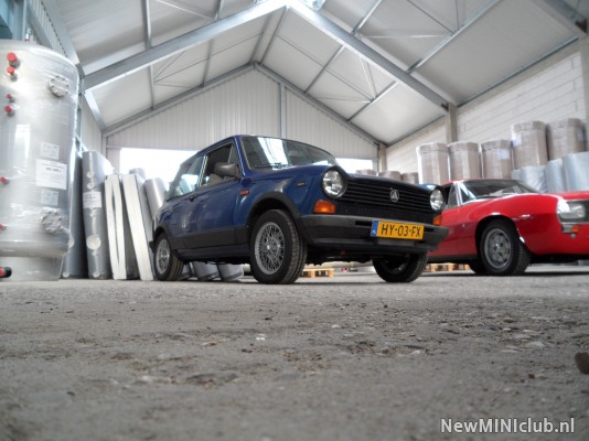

En weer na 3 weken afweizigheid terug van de spuiter

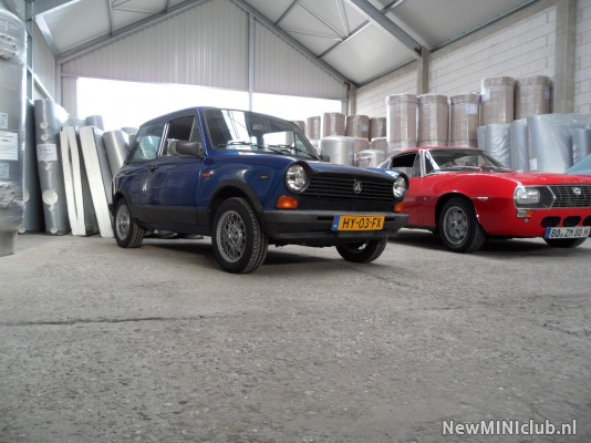

En zo ziet ie er daily uit

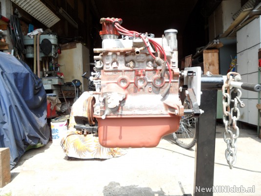

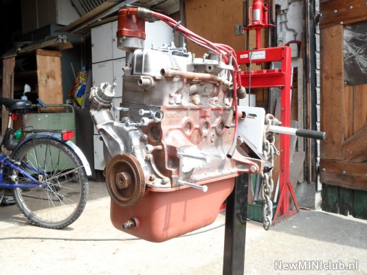

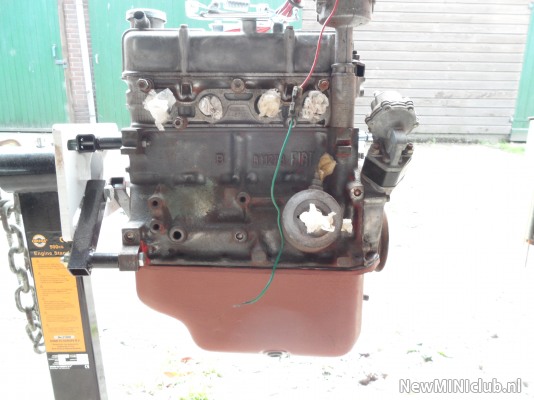

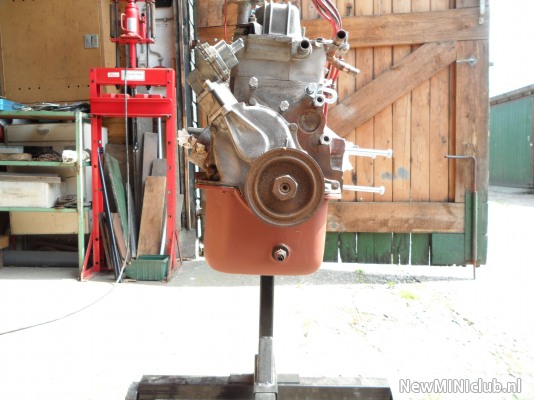

Verlopig heb ik de Abarth motor op de bok staan en ben bezig met schuren/onderblok opnieuw spuiten en verder dingetjes schoon maken etc. Ben niet van plan om de kop er af te halen want ik heb al met een scoop via de bougie gat gekeken en zag het er van binnen brand schoon uit.

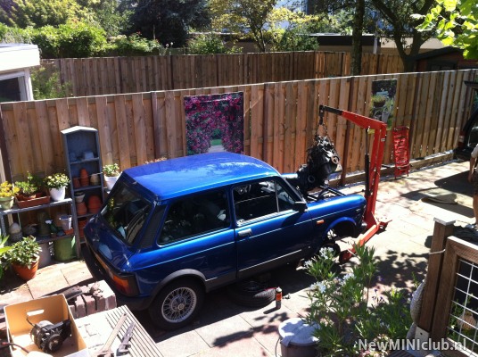

En van de zomer (of mess nog wel eerder) weekendtje Engine-Swappen

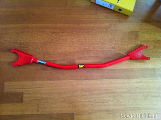

De veepootbrug heb ik al een tijdje voor de motor wissel en je voelt echt meteen aan de voor trein dat de auto niet meer licht aan voelt tijdens het nemen van bochten
Hier is ie de OMP moest nog wel de montage gaatjes iets groter maken voor pas maken op de auto

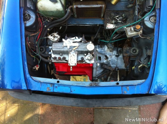

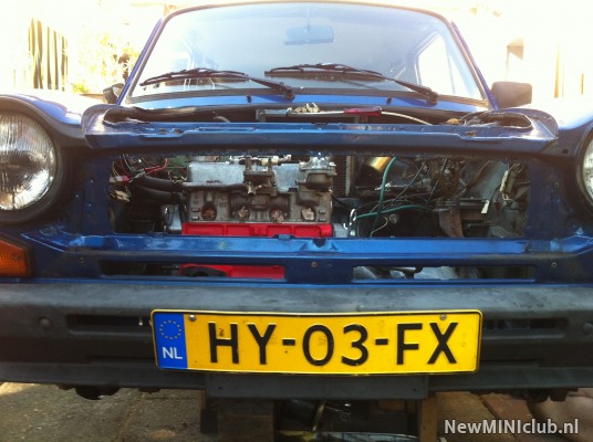

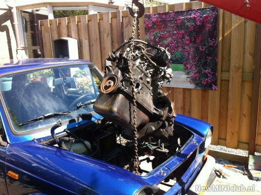

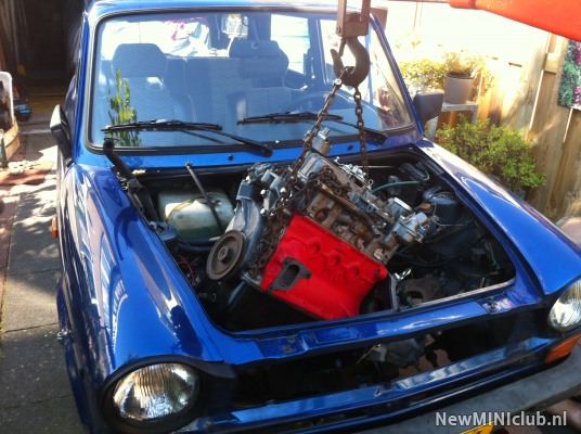

Daarna was in Juli de motor aan de beurt, ik had de Abarth motor als deels uit elkaar gehaald voor controle en div pakkingen vervangen.
Blijkt dus bij het los halen van de caterpan dat er gewoon compleet nieuwe zuigers en drijfstangen in zitten! Alleen maar beter dus, verder klepies gesteld de Weber dubble carb ook even een beurt geven.
Dag 48pk motor(was trouwens dat weekend zat+zon 30+ graden)

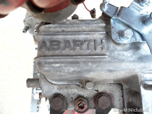

Hallo 70pk Abarth motor
gelijkt ook maar de andere bak er in gedaan met nieuw vliegwiel + koppeling
Na een paar kloten met de onsteking en brandstof kregen we de Abarth motor tot leven, eerst maar eens rusting laten draaien want ja ik wist niet hoelang dit blok op de sloop heeft gelegen/ stil gestaan.

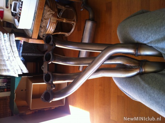

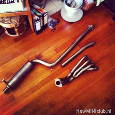

Via een bedrijfje in Nieuw-Vennep heb ik een hele mooie uitlaat gescoord, kost een beetje maar dan heb je ook wat
Hij is volledig van RVS van voor naar achter, hij zit er nog niet onder want moet nog iets aan passen op de versnelbak anders past het spruitstuk er niet op/langs

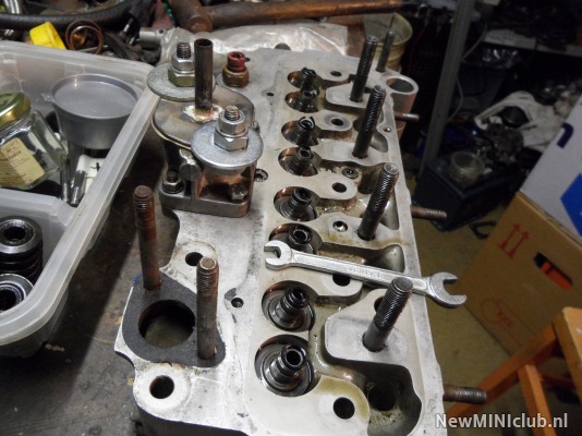

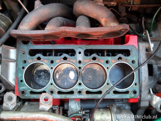

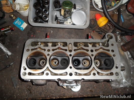

Vanaf het begin dat mijn Abarth motor er in hing liep hij niet goed stationair maar op toeren wel, omdat ik een weekje vrij had met oud&nieuw ben ik maar eens flink gaan zoeken wat het kan zijn. Me vader dacht in eerste instantie dat de carburateur ergens valse lucht zoog via en div pennen enz, na dat we eerst een adapter plaat hadden gemaakt om mijn oude carburateur er op te kunnen zetten om te kijken of het inderdaad valse lucht is wat het probleem zou kunnen zijn bleek dat helaas niet het geval te zijn, hij begon gelijk slecht te lopen hokke en bokken enz.
Daarna zijn we maar compressie gaan meten om te kijken wat de staat is van binnenkant van de motor, resultaat cilinder 1-2-3 hebben een compressie van 12+ behalve cilinder 4 die had maar 11 en een beetje.

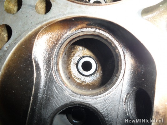

Dus van daar uit konden we al een conclusie trekken dat daar iets mee mis is, dus dan maar een lek test uit voeren en daar hoorde we iets wat je niet wil horen. Er ontsnapte lucht bij cilinder 4 richting de inlaat, goed toen maar de kop er af gehaald en kleppen er uit gehaald en daar was het hoor. Blijkt dus dat de inlaat klep cilinder 4 niet goed op zijn zitting zit waar door hij bij lage toeren een giga EGR klep maakt. Alle uitlaat gassen in cilinder 4 worden dus verspreid over de rest van alle cilinder met als resultaat dat hij niet kan lopen omdat er geen zuurstof in zit.
De kop is nu bij een revisie bedrijf, die gaat de alle kleppen netjes inslijpen en alle zittingen bewerken zo dat ie goed afsluit ook wordt ie nog even gevlakt.
nog wat foto`s
De kop zelf
de boos doener je kan zien aan de rechter kan dat het daar zwart is wat helemaal niet hoort

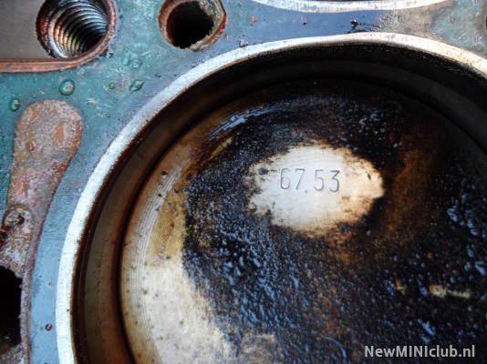

De zuiger diameter is nog originele maat geen overmaat
