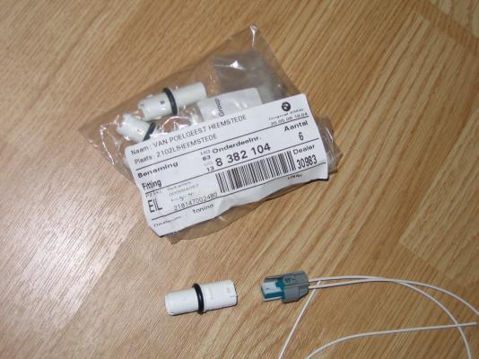

By the way, voor de gene die nog fittingen zoeken voor de sidemarkers, ik heb 6 stuks te veel gekregen van de dealer. (ze worden per 10 stuks verkocht)
Ze zijn 5,- euro ps incl.btw dus laat even weten als iemand ze wilt overnemen.
Onderdeel nr.:63138382104
Het oude ETK nr.:63 13 0 141 145
