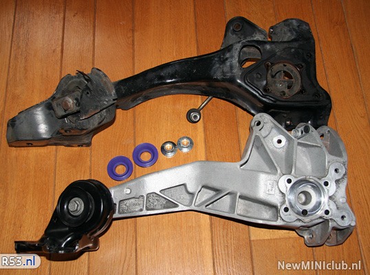

Zo, net ff een stukje gecrosst om voor een mooi prijsje een stel achterste draagarmen van een R56 op te halen:
R56 Trailing Arms by MartijnKoevoets, on Flickr
Voordelen:
- betere geometrie dan mijn <2003 vehikel
- vrijwel nieuw (verse rubbers etc)
- 3kg lichter per kant, ongeveerd gewicht dus!
Voor de beeldvorming, zoiets zit er nu onder:

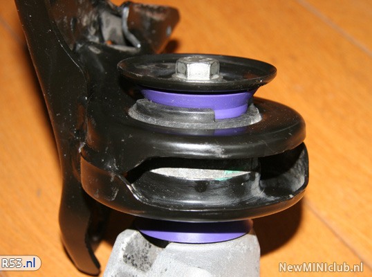

Ik heb er meteen wat powerflex bussen bij gezet.
Je hebt ook nog die konische verloopstukken voor de schokbrekers (midden foto) en langere bouten voor de wiellagers nodig.

staal vs aluminium..
klein vs groot maar toch lichter :P
