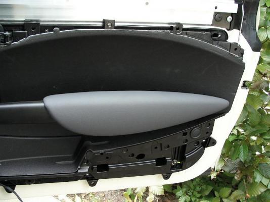

Eerste stap is het pinnetje onder het kapje van de deurhendel los te maken. Ik heb hier geen foto van, maar dat spreekt voor zich. Als het pinnetje eruit is kun je het kapje met wat gepriegel loskrijgen.

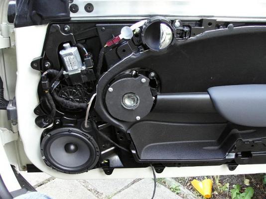

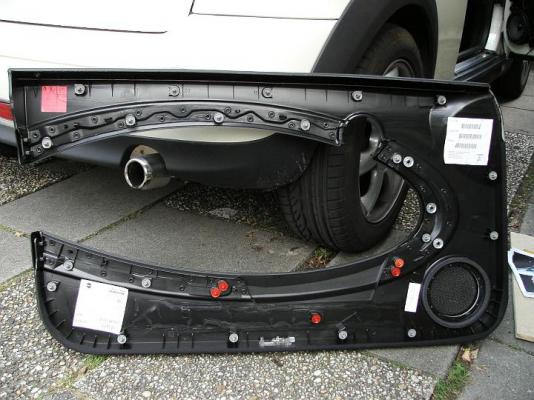

Hierna kan het hele deurpaneel los, deze zit verder niet met schroeven vast of iets dergelijks, allemaal klik-clipjes. Ik heb als eerst de rechterdeur gedaan, daarbij begin je linksonderin en kun je de onderkant losklikken, dan de zijkant, het gaat allemaal wel vanzelf. Zie foto voor de plaatsen van de bevestigingsclips:
Als alles los is, ziet het er zo uit:

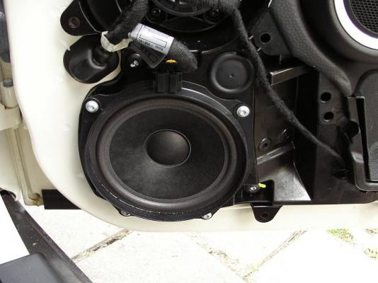

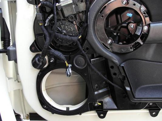

Daarna haal je het kapje van de bovenste speaker los. Dit doe je door de schroevendraaier aan de voorste kan er tussen te zetten en dan klikt het kapje los:
Deze gaat er als eerst uit:
Hop:

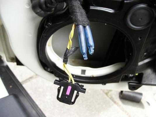

Je ziet dat de aansluiting aan de buitenkant is. Ik wilde het filter voor de composet in de deur hebben dus de draadboom moest open om de aftakking van de speakers eerder te maken.

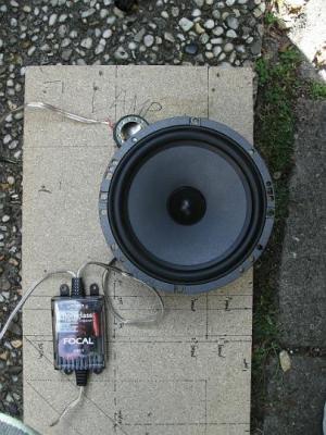

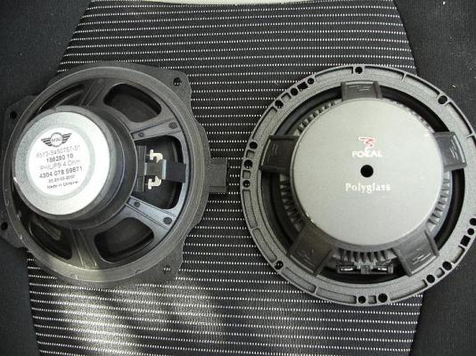

De nieuwe set:
Focal Polyglass V1
Openmaken van de draadboom, is een heel naar spul, stug en plakkerig. In de blauwe buisjes zitten de koppelingen van de draden.
Let erop bij het plaatsen van de onderdelen, dat het raam altijd vrij kan bewegen! Zorg er ook voor dat de kabels niet achter het raammechanisme kunnen blijven hangen, dan trekt hij alles kapot.

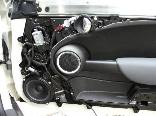

Speakerdraad aan elkaar gesoldeerd en filter op zijn plek geplakt:

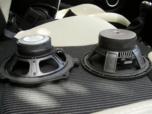

Oud en nieuw:

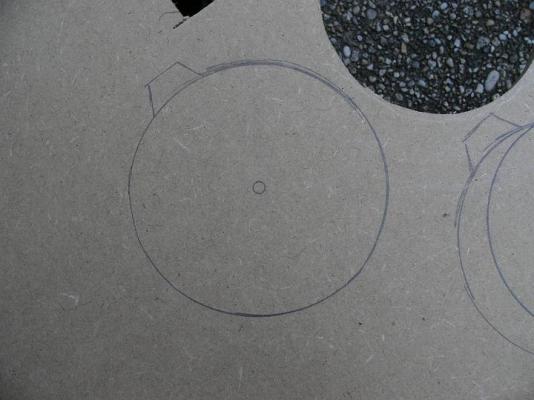

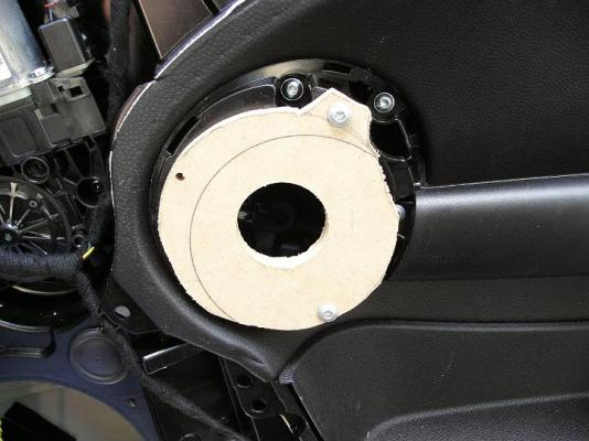

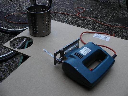

Daarna aan de slag om een mfd schijfje te maken, de tweeter is veel kleiner (4cm) dan de speaker die er eerst inzat (8.7 cm). In en om het huis is altijd wel een mooie mal te vinden:
Even passen:

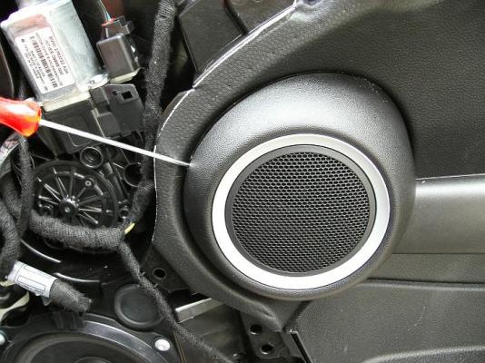

Speakers erin, mdf schijfje een leuk kleurtje geven, alles op zijn plek en dan ben je klaar! Laatste foto, schuim rond de tweeter zat nog niet goed, tweeter heb ik nog iets beter gericht (plek is niet ideaal):

Ik zit nu wel te twijfelen hoe het precies aangesloten zat, in de blauwe busjes zat geen vertakking, maar dat was een soort koppeling. Daarin zaten twee draden aan elkaar "geperst", maar er veranderde dus niets verder. Ik weet niet meer precies hoe die splitsing nou zat, ik dacht dat die in een hoger stukje van de kabelboom zat, dus dat de tweeters inderdaad parallel stonden op de woofers. De speakerdraad zit namelijk gedraaid in de kabelboom en er zaten maar 2 gedraaide aders in het bovenste gedeelte van de kabelboom. Ze worden naar mijn idee dus niet gefilterd (ook niet gehoord).

Klopt, er zit een ongebruikt doorvoerrubber in de deur. Op de laatste foto zie je goed dat ik die heb gebruikt om de tweeterdraad weer naar binnen te voeren. Hier is het ook duidelijk, rechtsboven:
