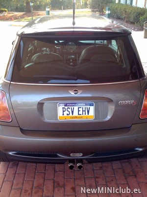

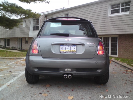

Mijn excuses dat ik nog geen foto's gepost had, bij deze:
Ik hoop dat ik wel nog serieus genomen wordt na deze foto haha 8) !

09 dec 2010, 08:14
Het witte glaasje boven je uitlaat is je mistlamp :wink:
Berichten: 6589
09 dec 2010, 08:38
Da's niet waar. Pieter heeft een pre-facelift en dus zit het mistlicht bij hem nog IN zijn achterlichten.

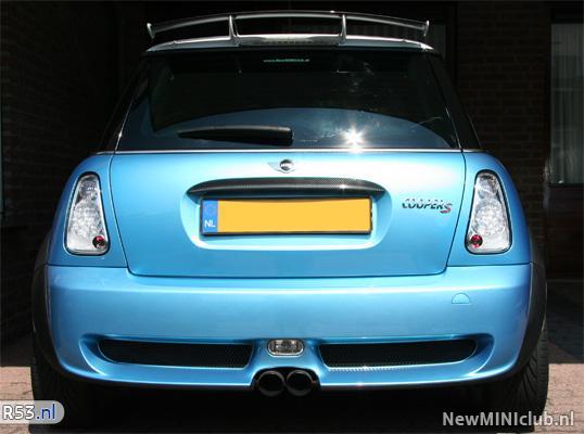

Dit is een facelift dus die heeft hem boven de uitlaat maar de extra knop is wel goed te zien. Hiervoor heb je een hele nieuwe unit nodig als je niet ergens een aparte knop wilt hebben zoals hierboven beschreven.
Ik denk dat je lampen al wel mistachterlichten hebben, het is een kwestie van de juiste bedrading leggen. Op www.northamericanmotoring.com zijn er verschillende die de mistlampen als extra remlampen hebben bijgeschakeld of het alsnog hebben geactiveerd. Op een R56 wordt dat ook veel gedaan. Dus daar misschien even zoeken, ik kon zo niks vinden.
Ik heb op mijn pre-facelift een set nieuwe achterlichten gekocht die ook nog mooier zijn ook.
Daar zitten sowieso de mistlampen in (rode rondje) mochten je huidige lampen toch geen mistachterlichten hebben.

ik neem aan dat het je misschien al duidelijk is geworden. Maar voor de zekerheid
- de prefacelift heeft het achteruitrijlicht in het midden boven de bumper en het mistlicht in het achterlicht.
- terwijl de facelift het mistlicht in het midden boven de bumper heeft en het achteruitrijlicht in het achterlicht. Net andersom dus.
