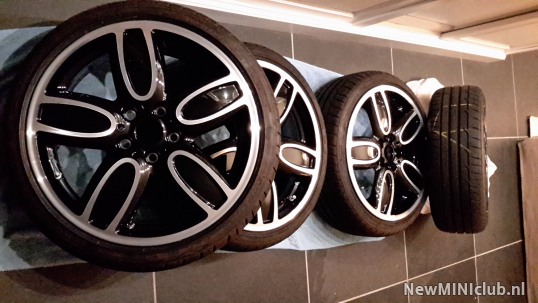

Vandaag was de wissel..... Pirelli sottozero3 86V runflat winterbanden nu eronder.
De cup spoke met de ingereden bandjes gaan straks de schuur in.
laat de zomer maar komen.
Update: setje cup spoke 2 tone 18" is het geworden
20 november gaat het gebeuren bij Dubbelsteyn. Pireli runflat winterhanden om de cone spoke en mee naar huis de cup spoke met mijn huidige runflats.
Hello everybody,
Mijn huidige cone spoke zilveren velgen met Rdci en runflats krijgen winterhanden. De 18" banden zijn een jaar oud en met 13000 km nog prima voor mijn nieuw aan te schaffen zomervelgen.
of het origineel of niet wordt valt nog te bezien. 2 mille bij de dealer aftikken of de helft voor een kwaliteitsmerk velg bij de bandenspecialist overweeg ik nog op t moment.
Mijn vraag; als ik voor niet OEM ga kan de velgenboer de originele rdci monteren zonder extra inlezen van de zenders? Of is dit echt werk voor de dealer?
