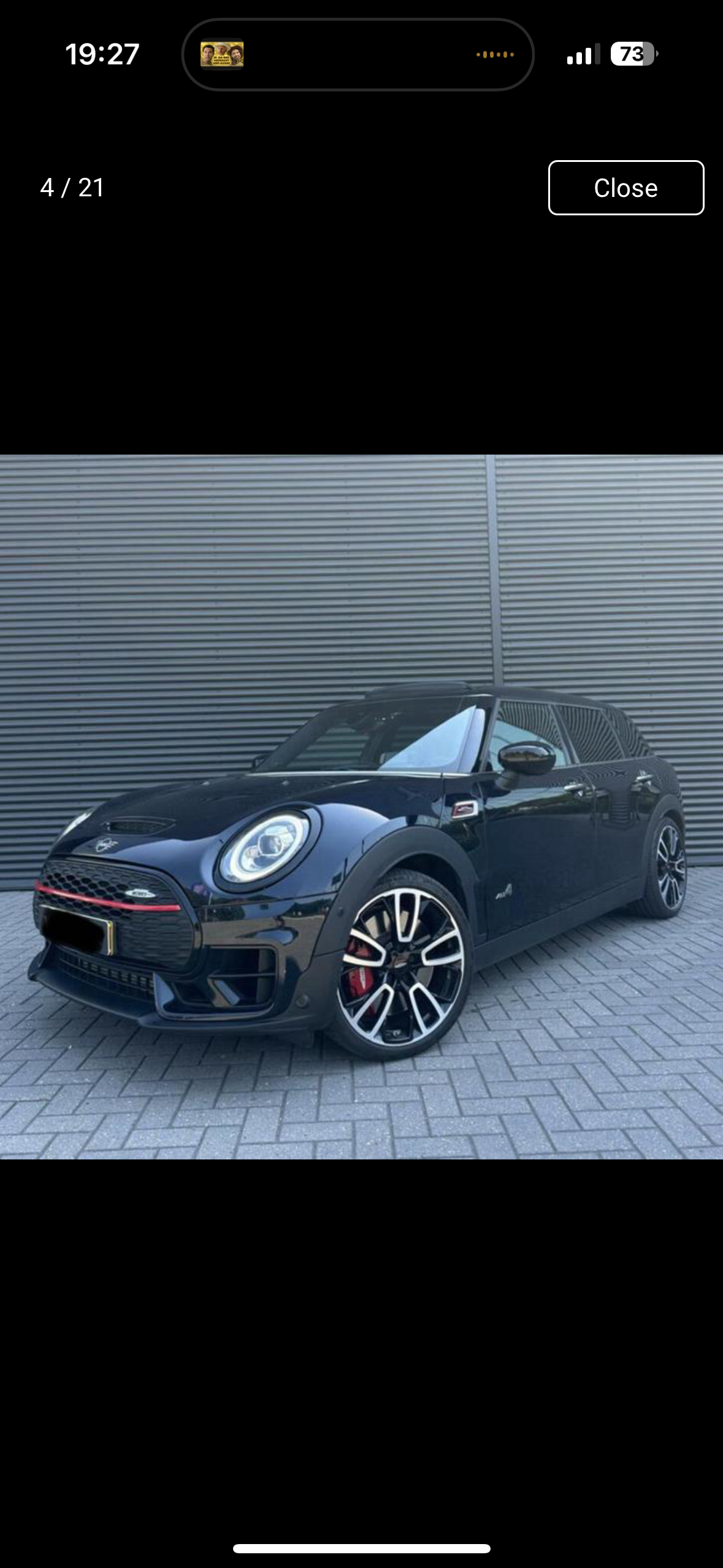

Hi allemaal!
Sinds korte tijd zijn wij in het bezit van een prachtige clubman jcw uit 2019. Zal ook wat foto’s en voorstelrondje doen in de juiste categorie.
Hiervoor hebben we 18 inch winterbanden in de maat 225-40-18.
Volgens mini zouden hier geen sneeuwkettingen op kunnen. Zijn er mensen die hier ervaring mee hebben?
Dank en fijne dag!
Daan
