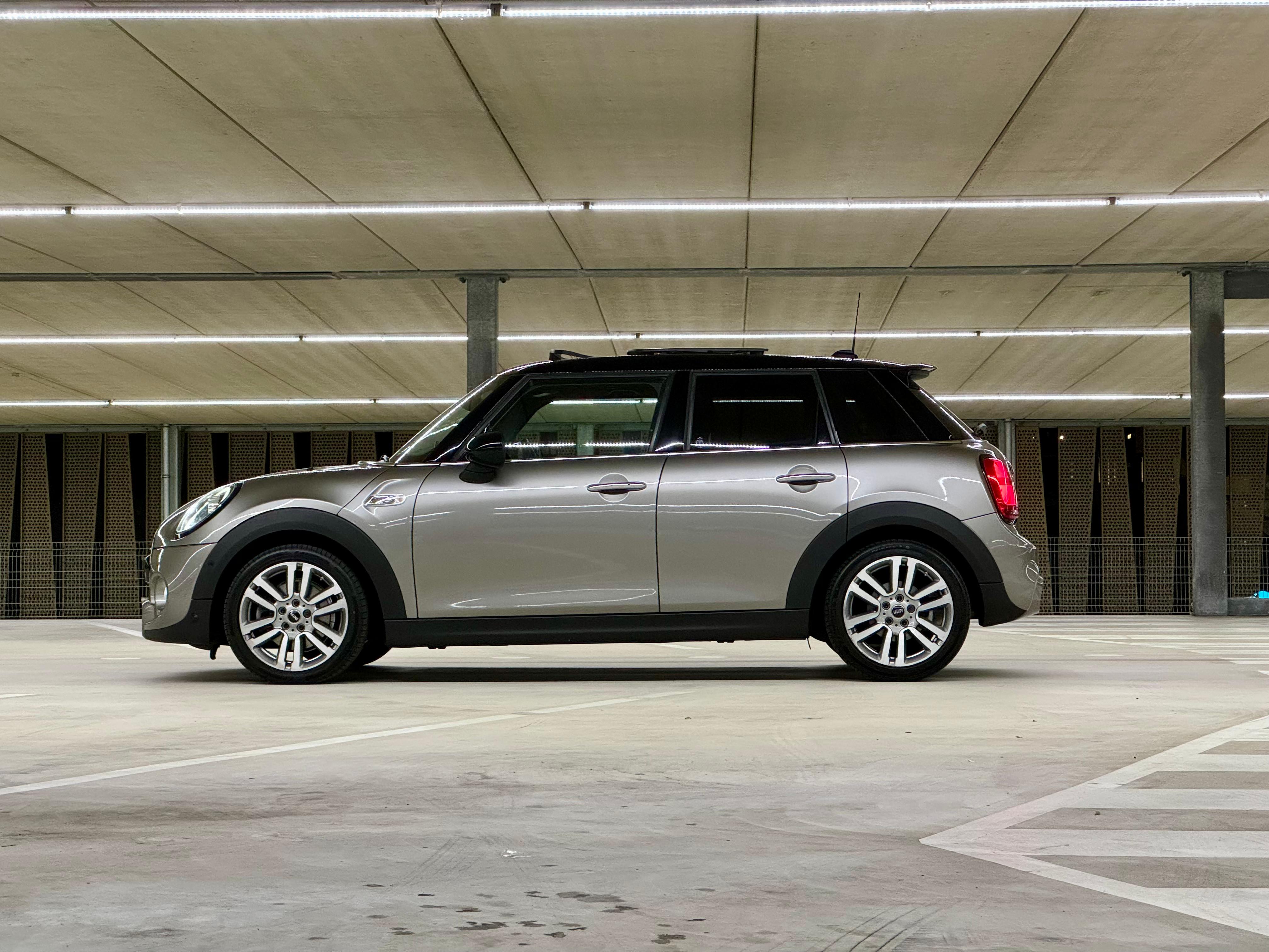

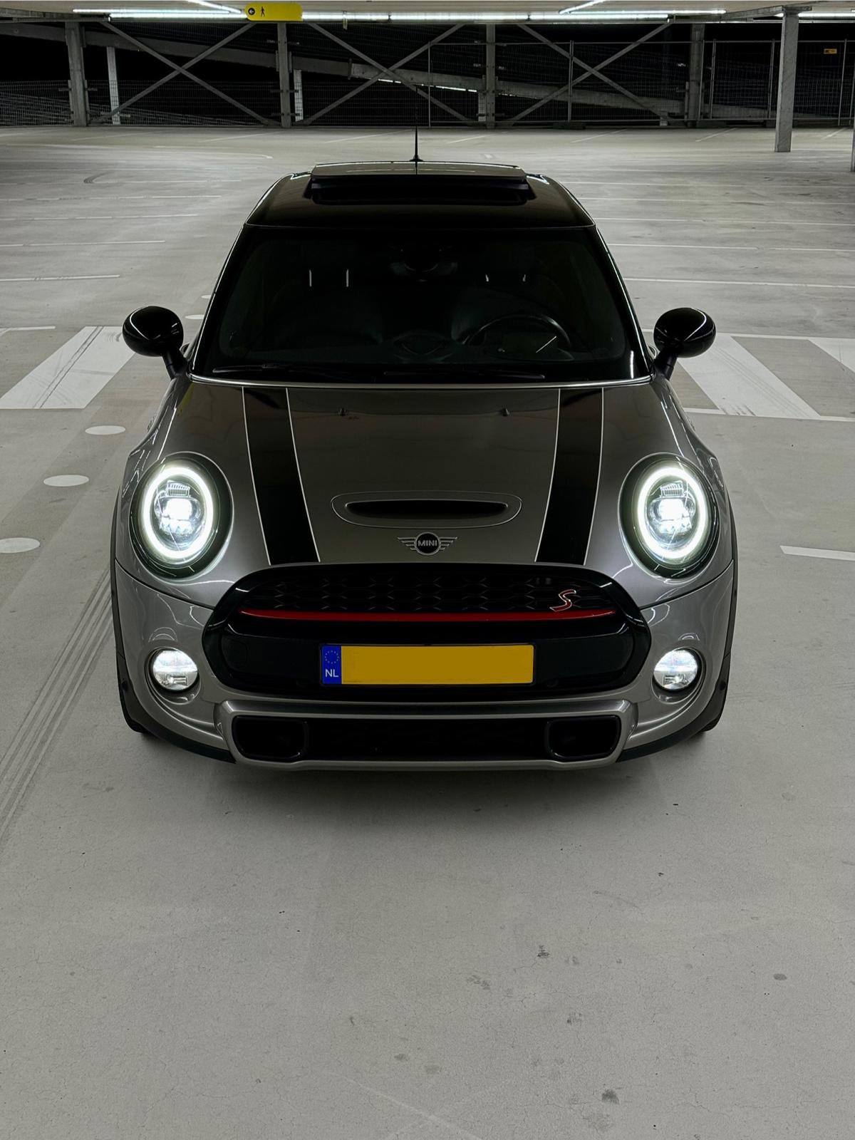

Goedendag allemaal,
Sinds een aantal maanden hebben we een Mini Cooper S uit maart 2019 (F55 LCI, als het goed is pre-OPF dus!) in ons huishouden. Erg tevreden met de wagen. Hieronder een paar foto's.
Wel hadden we vragen met betrekking tot een eventuele wintersportreis met de Mini.
Ik zag dat je op 15" (175/65R15) wel kettingen kon leggen, maar heeft een F55 Cooper S grotere remmen waardoor deze er niet op kunnen? En volgens mij mag je geen sneeuwkettingen op de 205/45R17 en 195/55R16 banden leggen vanwege beperkte ruimte in de wielkasten, als ik het goed las? Ik zie namelijk voor deze formaten ook niet zo snel loopvlakkettingen.
Hoe doet de rest dit? Kunnen er bijvoorbeeld wél sneeuwkettingen op, maar moet je voorzichtig zijn dat je niet te scherp een bocht maakt met aanlopen, of wordt het een andere auto meenemen?
