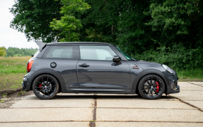

Ik heb een F56 met DDC en kon gewoon 225 18 inch banden monteren op mijn 8J brede velgen met ET45.
Heb er nu een KW V3 set onder zitten, ook geen problemen met 225 banden.

Met welke velgen? Heb je evt een foto of een topic waar ik foto's kan vinden?

DDC in sport is veel te hard. Velgen waren Sparco Trofeo 5. Heb nu 17 inch Autec Wizard met ET38 eronder. Voor beide velgen geen spacers nodig.

Thanks, dat geeft een goed beeld voor het vergelijk.
